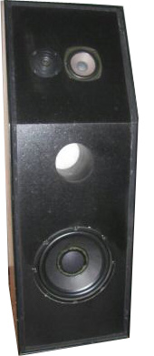

Jeg syntes nu netop Snell A lyder som en sattelit med seperat baskasse. Det er jo reelt også det den er....

helt enig
mener det var kef bailey transmissionlinen der lod mellemtone og bas dele kabinet,og jeg har svært ved at forestille mig imf gøre samme dumhed
måske gravesen menigheden har bevingede ord at iklæde tråden her ang at lade bas og mellemtone dele luft

Det er vist ikke helt rigtigt. Delefrekvensen er for høj til at man kan sige, at det er en satelit med bas kasse. Det er reelt en 3-vejs konstruktion med delefrekvenser på henholdsvis 275hz og 2500 hz. Havde det været som du påstår, skulle der deles noget lavere, f.eks omkring 100hz, som man ville gøre på en lille højttaler som ProAc Tablette og Dali Menuet. Måske har du hørt dem stående på hovedet, men det er jo ikke til at sige. Desuden var type A og C kun nævnt  som illustration i forbindelsen med trådstarters spørgsmål, ikke at fremhæve deres iøvrigt fremragende lyd, det ser vi bort fra i denne sammenhæng.

Snells konstruktion bekræfter den tese, at jo lavere delefrekvens, jo større kan man tillade sig at lade afstanden mellem enhederne være. HF's gamle satellit + baskasse arbejdede vist ved samme delefrekvens. AR har osse lavet flervejskonstruktioner, der tildels byggede på samme idé - suppleret med Allisons tanker om basenheders placering i boksen.
