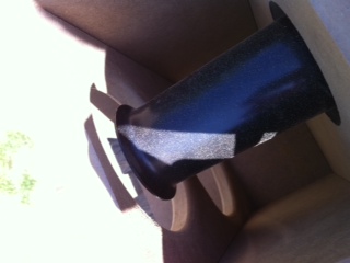

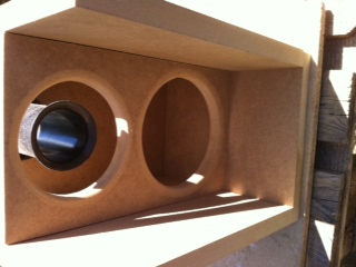

Er ved et at bygge en ca 15 liter standerhøjttaler.
Har jeg lavet nok luft omkring porten i forhold til afstivningen?

Hej, umiddelbart ville jeg ikke være bekymret, men det er dog et sjovt sammentræf.
Prøv at forestil dig at hullet omkring porten var helt lukket og at det andet hul i afstivningen var mindre så var der tale om en dobbelt bas reflex tuning jeg kan kun huske dette eksempel fra fostex. Og i dit kabinet passer det kun hvis bassen sider i samme side som porten, hvilket jeg ikke er sikker på at den gør, men du kan nok se ligheden alligevel.
Man kan også lave en bukket/knækket port.
Mvh Peter

Hej Peter
Det lyder godt, tak for det. Porten skulle passe til det nye kabinetvolumen, så jeg er helt fri for portstøv ved de lave frekvenser
(opstår selvfølgelig kun når de bliver presset godt). Lidt ærgerligt, da jeg havde brugt lang tid på de andre - Men det er sjovt at
lege med, når man til daglig ikke har så meget værktøj i hænderne.
Gav forsøget ved fostex noget positivt ved lyden ?
