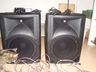

nu har jeg hjulpet med at sætte et anlæg op til roskilde ,det blev 2 thornton kasser fra dan guitar og en dayton klasse d amp
det har kørt i absolut god hifi kvalitete ,lydniveauet er som på et et diskotek ,fortærkeren bliver knap håndlun ,batterierne
holder ca 30 timer ved fuldt nivea ,vi regner med 80-100timers drift ved alm blandet niveauer ,højtalerne er med ægte 1''
titaniuma drivere og en 12''bas med stor magnet og gennemboret polstykke ,der sidder fine komponenter i delefilteret og de
lyder rigtigt godt fuldt på højde med mackie og lign til 3500kr pr stk ,disse koster 800kr pr stk ,forstærkeren kostede med
fragt 780kr og leverer 2 x 100 watt i 4 ohm eller 2x50 watt i 8 ohm
her er et billede af alt det der skal bruges

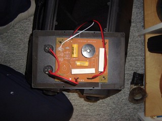

delefilteret i højtalerne er med gode folie kondensatorer ,og en ok luftspole

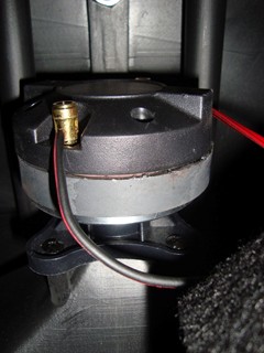

ægte 1'' driver med titaniums membram

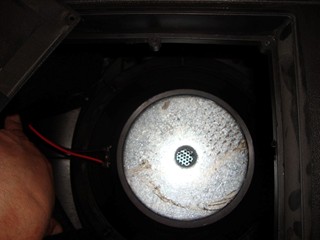

12'' bassen med stor magnet og gennem boret polstykke (udluftning af svingspolen via hul bagi enheden)
højtalerne er fine og iorden de spiller meget rent med den lille klasse d forstærker ,det er rigtig hifi der kommer ud

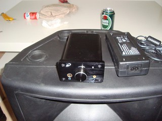

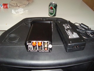

her er et par bileder af forstærkeren ,den skal have 24v dc dvs 2 bilbatterier i serie
den seperate strømforsyning er til netspænding og skal ikke bruges
forstærkeren er købt hos intertechnik i tyskland og højtalerne hos dan guitar i danmark ,højtalerne kostede forøvrigt 160kr i
fragt ,det var ok billigt
link til forstærker:
http://www.intertechnik.de/Lautsprecher-Shop/Zubehör/Aktiv-M odule-Verstärker/_DTA100a_1768,de,37,118100
link til højtalere:
http://www.danguitar.dk/product.asp?product=13417
