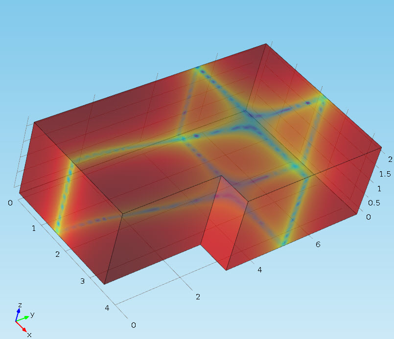

Bare for at vende tilbage til det med room modes og de 50Hz, så er det en udfordring at simulere når du har direkte adgang
til køkkenet. Jeg prøvede for sjov skyld at lukke denne adgang, og så bruge de mål du tegnede ind, og så køre en
egenfrekvensanalyse, da jeg har adgang til den slags SW på arbejdet. Der er modes ved 40, 45, 51 og 60 Hz ved de
forudsætninger (og forudsat at prgrammet regner rigtigt ). Jeg har plottet den beregnede mode ved 51Hz. Der hvor der
er blåt er der et notch. Figuren viser lydtryksniveau, så der er ikke faseinformation med, men det er til gengæld nemmere at
se hvor de er notch, end hvis man bare plotter trykket. Som sagt er det ikke de rigtige betingelser, da jeg har lukket ud til
køkkenet, men bare for at vise at man godt kan regne på andet end rektangulære rum. I beregningen er det antaget at alle
flader er lydhårde.
Jeg er i øvrigt enig i at typen af basport/transmissionlinie gør en stor forskel, men det er svært at forudsige hvordan det
virker i de eksakte placeringer, betingelser. Tror ikke der er meget andet for end at lytte sig frem.

Ok. Det ser spændende ud :) Havde man da bare et sådan program :)
Men jeg kan jo næsten regne ud at i min kommende stue der er rektangulært eller kvadratisk og i samme materialer, så er eneste
vej frem en rumkorrektion, da de samme højttalere jo nok vil give samme boost et eller andet sted der også....Medmindre fx en
fremadrettet port gør udslaget...Eller medmindre det er åbningen til køkkenet.
Jeg vil idag prøve at spille på tværs og se hvad der sker. Det er så bare ikke en mulighed at flytte anlægget (vil ikke indrette stuen
efter det)
