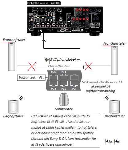

Hej alle,
Jeg er helt ny på forummet så bær over med mig:)
Jeg har netop udskiftet mit gamle TV med et Beovision 11 46" som jeg er rigtig glad for - men er det muligt at tilslutte mit
øvrige hifi-udstyr som består af en Harman Kardon HK890 forstærker samt audiovector højtalere og sub
hvis det er muligt hvad skal jeg så bruge af kabler osv?
på forhånd tak

Hej kimdk
Hos din B&O forhandler køber du et adapterkabel - RJ 45 Powerlink til Phono L-R på din  forstærker.
RJ 45 stikket tilsluttes den ene Powerlink front out på BV 11. Det analog stereo lyd signal du henter her er pre-out.

Hej Peter Pan,
Mange tak for dit svar.
Så et kabel løser problemerne - nice.
Hvad betyder at signalet er pre-out? nogen indflydelse på kvaliteten?
Kim
Til top Vis kimdk's Profil Søg efter andre indlæg skrevet af kimdk
Sendt: 12 Marts 2014 kl. 16:53 | IP-adresse registreret
At du kan vælge at styre lydstyrken fra BV 11 til Harman Kardon med Beo4.
Forstærkerens volumekontrol justeres ind, så lydstyrken passer dig.

Hej Peter,
Fedt - tak for svarene.
Jeg har lige kigget bag på min beovision 11 og der er intet der hedder front out men tænker at det er det stik hvor der er
afbilledet et tv og nogle serieforbudne enheder foran?
Sidste spørgsmål er til kablet - b&o kaldet jo det powerlink før i tiden og nu rj45 og det er lidt forvirrende - så det er vel reelt
bare et RJ45 til phonokabel jeg skal spørge efter hos b&o ik? :)
sorry for mine dumme spørgsmål og mange tak for svarene indtil nu

Sendt: 12 Marts 2014 kl. 21:00 | IP-adresse registreret
Så kimdk, er der vist ikke noget at tage fejl af.
