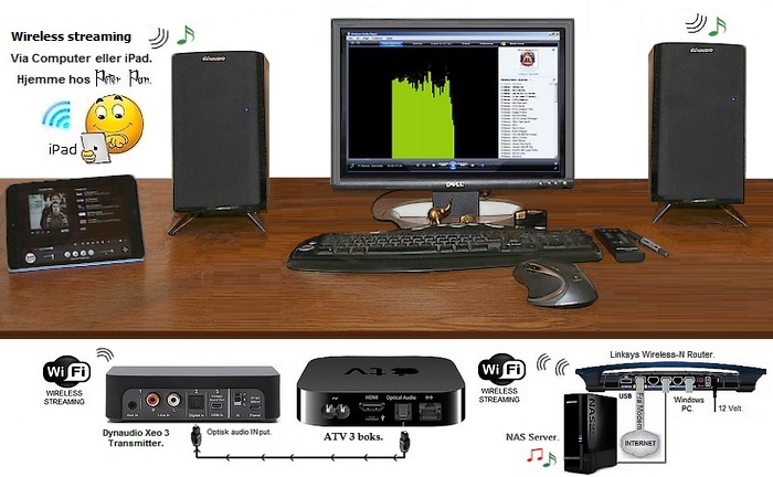

Jeg har gennemgået min opsætning. Havde jeg istedet for Xeo 3 Transmitter, Xeo 4 Hub,
havde jeg sparet 1 stk. Coax til Optisk converter, og 1 stk. Lindy Optical 2-way switcher.

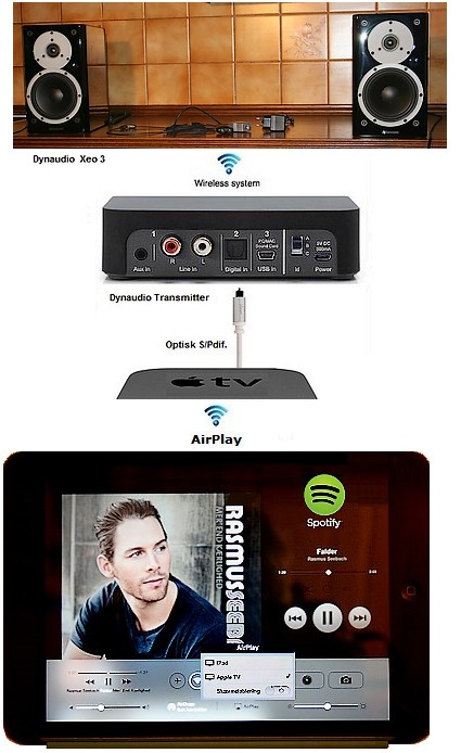

Så fik jeg lidt oplysninger om hvordan Connect kan opdateres, tak for det. Det havde været fint at kunne benytte
AirPlay til streaming af de musik tjenester man ønsker, samt Net Radiostationer og Nas-server via iPhone / iPad
direkte til Connect, og hermed slippe uden om den optisk tilsluttede Apple TV 3 boks. Mon ikke den mulighed
kommer, om ikke andet med en Connect Mk 2.

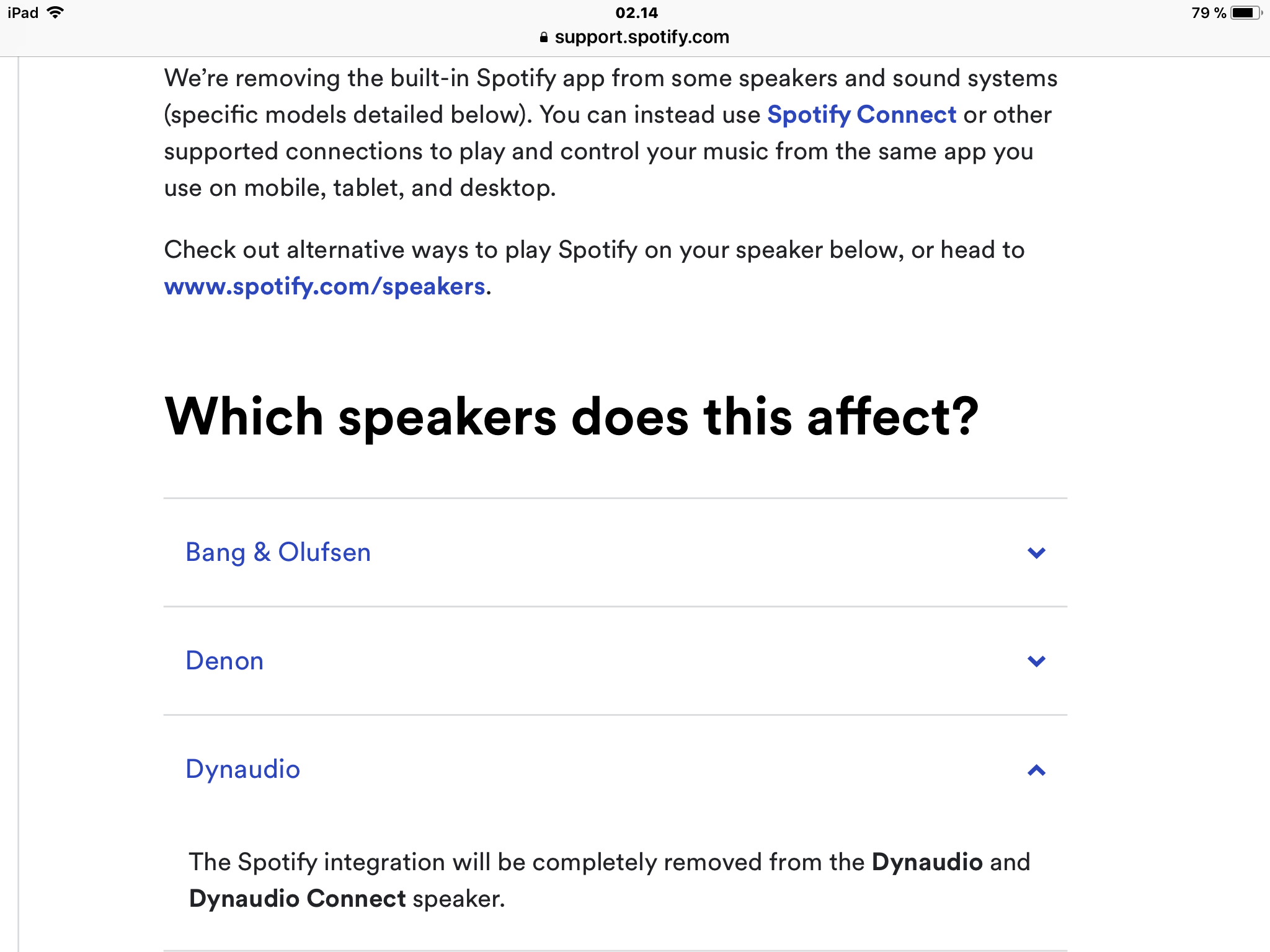

Jeg fandt lige denne oplysning på spotifys hjemmeside
Til top Vis kæret's Profil Søg efter andre indlæg skrevet af kæret

Dynaudio skriver på deres side at der kommer en ny connect, og jeg læser det som, at dem med den nuværende box kan modtage er cromecast audio
gratis.

Sendt: 07 Januar 2018 kl. 07:22 | IP-adresse registreret
@ kæret -Tak for info.
Dynaudio skriver: Cromecast audio kan rekvireres gratis som hjælp til modtagelse af Spotify, som nu er
lukket ned via Connect-boksen.
Dynaudio skriver: Hvad med den næste Dynaudio Connect-boks ? -
