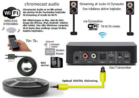

Se ovenstående link. Lars skriver:
Jeg har lyttet på Chromecast Audio til produkter som: Dynaudio XEO3 (aktive highend højttalere).
Jeg haft mulighed for A/B lytning, hvor der skiftes imellem hhv. digital USB-tilslutning fra computer
og analog lyd fra Chromecast. Derudover har en Chromecast Audio nr. 2 været tilsluttet Dynaudio
XEO3 højttalerne via digital optisk (Toslink). Al lytning er foregået via Spotify Connect i kvaliteten
320 Kbps Ogg Vorbis.
Hvordan lyder den så? I en A/B test, hvor de analoge signaler udsættes for en unfair direkte
sammenligning med ditto digitale, der kan man godt høre at der mangler lidt diskant og detaljer i
toppen af de høje toner, ligesom deltajerne i basområdet er en smule mere udvandet. Men hele
mellemtone-området går klart igennem, og det gør analogdelen på Chromecast Audio udmærket til
pop-segmentet, med musik der hverken går helt dybt eller helt højt i toneregistret. Mere udfordrende
musik kan derimod godt udstille manglerne i top og bund på analog musik.
Heldigvis kommer Chromecast Audio med en digital optisk (Toslink) udgang, og den er af en helt
anden klasse end analog. En A/B lytning med Dynaudio XEO3 højttalerne gav dødt løb imellem om
musikken blev aflyttet via USB afspillet fra en PC eller via optisk afspillet af en Chromecast Audio.
Det lød helt ens i mine ører, på alle de numre jeg testede med. Så når der er mulighed for at tilslutte
Chromecast Audio via optisk kabel er det at anbefale. Det er bare bedst, i hvert fald til Spotify.
Det er muligt at DAC’en vil performe bedre med 24-bit hi-res lyd som kilde, men musiktjenester i
den kvalitet er ikke tilgængelig til Chromecast – endnu.

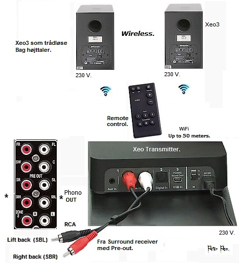

Hej kting66
Køb evt. et sæt brugte Dynaudio aktive trådløse Xeo 3 højttaler, og tilhørende transmitter boks.
Denne Xeo transmitter har Phono IN som du tilslutter surround receiverens SBR / SBL udgange.
Xeo 3 højttalerne kan trådløst modtage signalerne fra transmitter placeret ved receiveren.
Sender afstanden ca. 50 meter. Med Xeo fjernbetjæningen tilpasses lydstyrke fra baghøjttalerne.

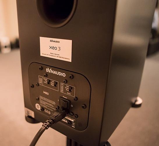

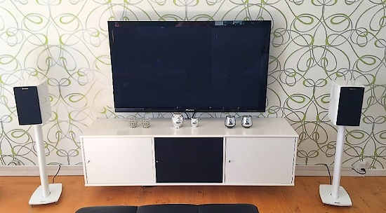

Kasperps setup
Xeo3 - To små men utrolig velspillende trådløse hifi højttaler.
Kræver kun strøm, hvilket gør dem meget placeringsvenlige.
Specifikationer:
- Princip: 2-vejs trådløs og aktiv basrefleks.
- Udgangseffekt: 2 x 50 watt pr. højtaler.
- Frekvensområde: 48-22.000 Hz.
- Dimensioner: 17 x 28 x 24,5 cm (B x H x D).
Anmeldelser af  Xeo3 højttalerne : - Tryk her. - Tryk her. - Tyk her.
Tak for billederne Kasperp.

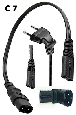

Hej Peter,
Jeg har investeret i et sæt Xeo 2, som på senere tidpunkt nok skal udbygges eller skiftes ud med enten Xeo 4 eller Xeo 6, når jeg
får en lejlighed med mere plads. Indtil videre spiller Xeo 2 stuen ganske godt og fint højt op :)
Jeg har dog brug for nogle længere strømkabler, og gerne i hvid. Er du stødt på nogle du kan anbefale i et fornuftigt prisleje?
Mvh Lasse

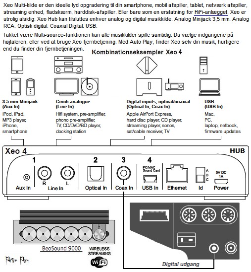

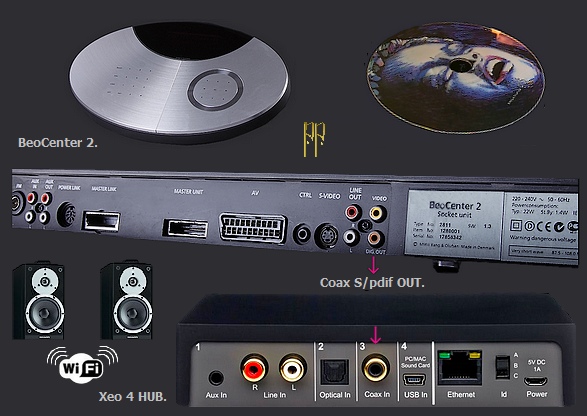

millemis skrev:
Hvad hvis jeg vil lytte til Radio/Dab-Radio eller det, der er tilsluttet til Aux-in'en -
virker det så også via spdif-out'en. ?
Nej millemis kun CD afspilning. Ellers tilsluttes der samtidigt til Phono IN på Huben,
for radio og AUX. Man skifter mellem indput signaler med fjernbetjæningen - - -
1 Line RCA/Jack in - 2 OPT in - 3 Coax in - 4 USB in. Det er så nemt så nemt.
millemis skrev:
Altså - man skal have to fjernbetjeninger.
Og hvad med lydreguleringen fra de analogt tilsluttede kilder (Radio/Aux)?
På BC2 eller på Xeo'en --- eller på begge. ?
Her efter er det Xeo's  fjernbetjening der benyttes. På samme måde som
via Spotify, der har en grund indstilling man almindelig vis ikke ændre på.
millemis skrev:
Men det betyder stadigvæk, at man skal have to fjernbetjeninger (en Beo4 er jo nødvendig
pga kildevalg på BC2).... og at man skal huske konen på IKKE at bruge Beo4'eren til at
regulere lydstyrken.
Ja, der vil være brug for en Beo4 fjernbetjeningen ind imellem.
Sendt: 27 Oktober 2016 kl. 15:24 | IP-adresse registreret
Har du dette fine B&O klenodie på væggen, håndteres BS 9000 på samme måde som BC 2.
Vælger du denne idé, kan højttalerne modtage det trådløst audio stereo signal op til 50 meter.

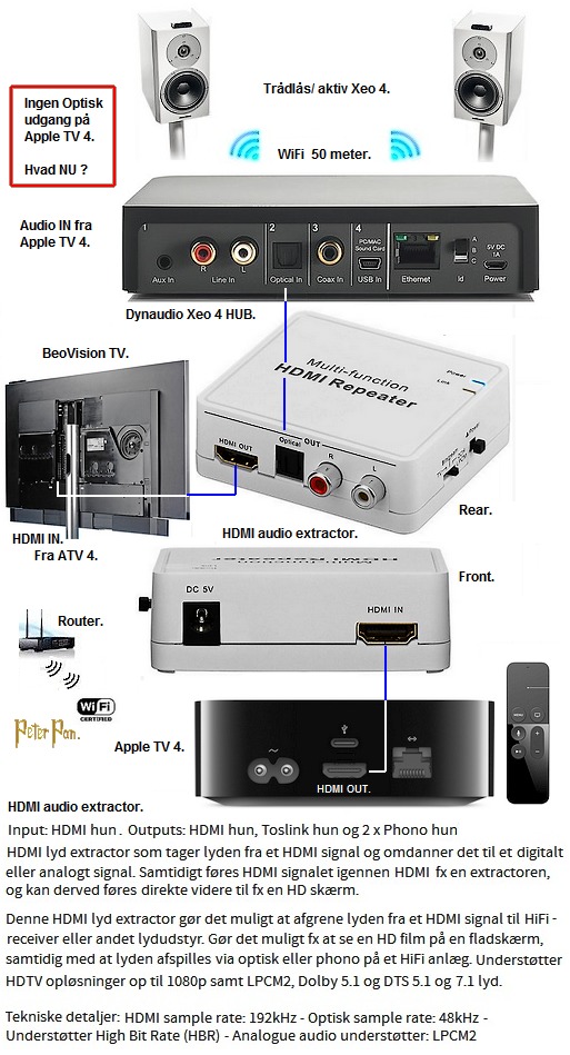

Dynaudio in soundbar racks, kunne være dit vinter DIY project.

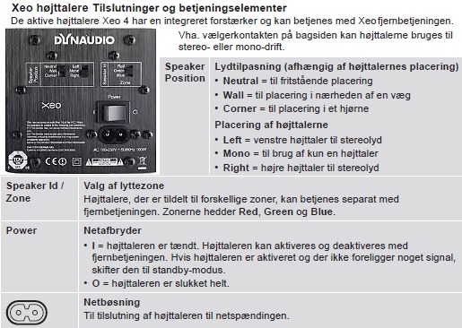

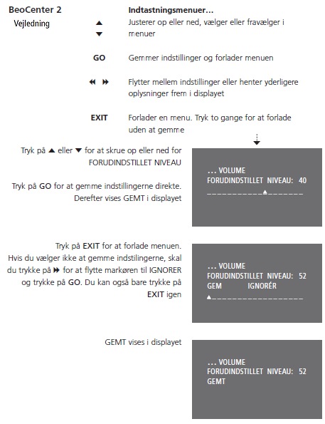

Benytte i stedet en analog PL front udgang (Adapter 5 pin DIN > Phono R-L) til Xeo hub.
Ved første gangs opsætning tilsluttes en aktiv BeoLab højttaler, som registreres i højttaler
opsætnings menuen på et BV tv. Når det er klaret, sendes et pre-out stereo signal til Xeo's
Hub. Lyd styrken indjusteres, og betjenes nu med Beo4 på lige fod med TV lyden.
Jeg har afprøvet dette på mit BeoSystem 3 TV.
