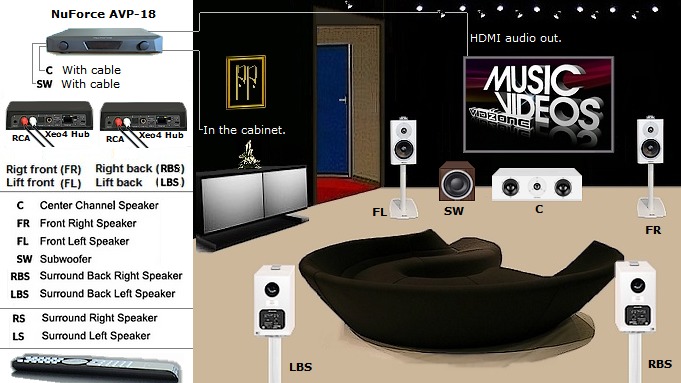

Hov.... SW we da en sub udgang....
Skal nok en tur til optikker.....
Meier
Bruger siden: 19 Februar 2004
Indlæg: 1490
Sendt: 08 Marts 2016 kl. 19:44 | IP-adresse registreret
Skal der så 4x connect til?
Kan man det?
Og ville det ikke være "bedre" med digital til connect?
Sendt: 08 Marts 2016 kl. 23:09 | IP-adresse registreret
Hej Meier
Se indlæg af 25 Okt. 2014. Side 9 "En måde at gøre det på."
Jeg er betaget af mulighederne med dette NuForce produkt. Men som jeg ser det, ligger
Pre-out surround 5,1/7,1 kun i form af de analog line udgange på stikpanel. Om det så ville
være bedre med digital tilslutning, hjælper jo ikke i dette tilfælde.
Jeg tænker som du var inde på. Et billede panel tilsluttes HDMI - samt det grej man kan
ønske, på de passende indgange. 3 x HUB tilsluttes Pre-out, som sender til Xeo 4 højttalerne.
Umiddelbart kender jeg ikke til en billigere måde at få god trådløs lyd, i et 5,0 surround setup.
Måske fordi jeg kender priserne på B&O's wireless system, med aktive BeoLab højttaler,
og hvad der ellers skal til.

En måde at gøre det på. I er velkommen til at komme med en anden løsninger på at benytte Xeo 3 / 4 højttaler i et surround setup.
aha - den havde jeg vist misset :-)

Meier skrev:
            ;  ;         07_132838_TrueHD.jpg">
Kan man det?
Kan man så bruge flere connect samtidigt?
Der er zoner, men jeg synes ikke lige jeg kan finde et sted, hvor der f.eks står, at man kan bruge 2,4,8 el.lign samtidigt?
Så er der lige det med center og sub.
Du skitsere 2 til center, jeg er nok mere til 5/7 ens. (Det var også derfor jeg havde 4xconnect)
Hvad så med subben? Det nemmest.er jo nok et langt kabel til en aktiv sub, men nu er der en ledig kanal, hvis man sætter 4xconnect til :)
Gad vide, om man kunne bruge den? Kommer der mon en sub i serien?
Sendt: 13 Marts 2016 kl. 09:46 | IP-adresse registreret
@ Meier
Tilbage i tråden, der ser du en Dynaudio subwoofer. På stikpaneler er tilslutning C =
center og SW = Sub out. De to ville jeg nok kable direkte. Da front og rear modtager
hvert sit surround signal, hjælper zone muligheden ikke her. Der skal bruges 2 x Hub.
Vil du ikke kable direkte, er en eller to center højttaler også nødt til at have en Hub.
Det samme for en subwoofer, da de to jo også modtager hvert sit signal i surround
systemet. Så begynder det at blive dyrt. En pris for hver Hub, 1.999 Kr. og en pris
pr. par 12.999 Kr. Xeo4 med en fjernbetjening. - her.

Meier sådan ser regnskabet ud.
Wireless: Dynaudio Xeo 4. Pris 12.999. Kr.
Hub til Dynaudio Xeo 4. Pris  1.999 Kr.
Center Dynaudio EXcite X 24. Pris  4.999 Kr.
Dynaudio Sub 250 Compact aktiv subwoofer,
10'', 200W. Pris 6.999. Kr.
Uden subwoofer 34.995.
Jeg ville vælge en billigere af et andet fabrikat.
NuForce AVP-18 Pris 7.995 kr.
Pris med Dynaudio Sub: 41.994 Kr. - I alt med NuForce: 49.991 Kr.

@ Meier
Tilbage i tråden, der ser du en Dynaudio subwoofer. På stikpaneler er tilslutning C = center og SW = Sub out. De to ville jeg nok kable direkte.
Da front og rear modtager hvert sit surround signal, hjælper zone muligheden ikke her. Der skal bruges 2 x Hub.Vil du ikke kable direkte, er en eller to
center højttaler også nødt til at have en Hub.Det samme for en subwoofer, da de to jo også modtager hvert sit signal i surround  systemet. Så
begynder det at blive dyrt. En pris for hver Hub, 1.999 Kr. og en pris pr. par 12.999 Kr. Xeo4 med en fjernbetjening. - connection.dk/?ML=2013">[COLOR=#0000ff">her[/COLOR">.
Enig mht. Zone - det var mere om man kunne bruge flere connect samtidigt, men med forskellige indput - altså adskilte kanaler.
Der er en lille omskifter bagpå - a,b,c - den er vel til dette formål? Hvis ja, så kan man så bruge 3x connect.
Det ville så begrænse lidt, men stadigvæk et nemt setup :-)
Subben (og center) kunne jo få en xeo-link - så var alt trådløst - hvis der altså er "udgange" nok.

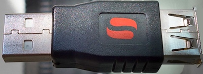

Audio fra PC - USB isolatoren. BOTWS strømforsyning, som så leverer
spændingen til Dynaudio´s Transmitter/HUB.
Her ses en USB isolator, til brug sammen med Dynaudio´s Xeo højttalere.
Dette er en lille forlænger/adapter, som man simpelthen sætter i serie med
det anvendte USB kabel. Isolatoren afbryder strømmen, som jo ellers er
et af de svage punkter når man taler HiFi og USB. 5 Volt´s spændingen
løber jo som regel parallelt med de følsomme og svage musiksignaler i
USB kablet, og kan i værste fald influere på hinanden. Derfor producerer
bl.a. seriøse firmaer såsom fx Acoustic Revive og LightHarmonic også
nogle af deres dyreste USB kabler med adskilte ledere til hhv. musik og
spænding. - Click her.

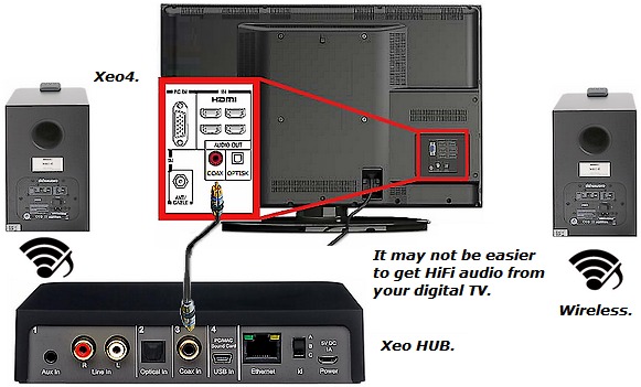

Sendt: 29 Marts 2016 kl. 14:46 | IP-adresse registreret

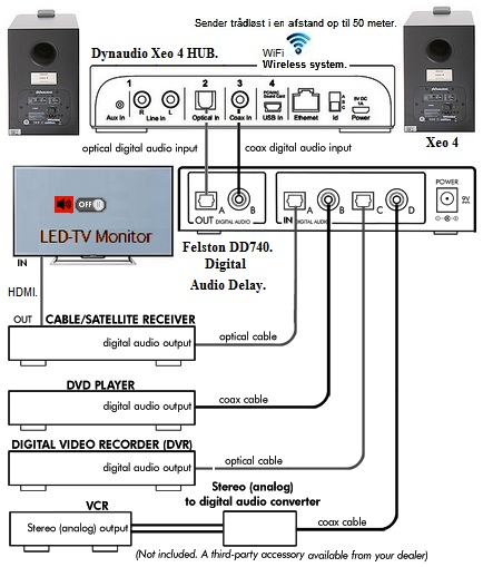

Det bliver vist ikke nemmere at få kvalitets HiFi audio fra dit digital TV.
Se English YouTube video med Xeo3 tilslutning. Bemærk! Med Xeo4 har man både
mulighed for coaxial og optisk S/Pdif (digital) tilslutning til sit TV. - Click her.
Se English YouTube video med Xeo3 tilslutning. Bemærk! Med Xeo4 har man både mulighed for coaxial og optisk S/Pdif (digital) tilslutning til sit TV.
- [COLOR=#0000ff">Click her[/COLOR">.
Ganske enig - er måske lidt bekymret for lip-sync, men det må så håndteres i TV.
Ved ikke, om der er modeller, der kan det? Specielt ikke, hvis det skal ordnes for hver kanal....
Men et rigtigt godt bud på god lyd fra et tvmed digital out
Sendt: 24 April 2016 kl. 00:29 | IP-adresse registreret
@ Meier
De LipSync corrector jeg kan finde er analog med RCA IN / OUT så det dur ikke.
Jeg har da set et Samsung TV hvor lyd/ billede kunne tilpasset på fjernsynet.
Men ifølge Dynaudio's YouTube om TV tilslutning til HUB, skulle det køre uden
problemer. Det må komme an på en prøve, der skal jo kun et S/Pdif Coax eller
optisk kabel til, for at lave et forsøg. Og det har du nok allerede på lager.
Husk at skrive, så jeg ved hvordan forsøget er gået.
Sendt: 24 April 2016 kl. 12:53 | IP-adresse registreret
Så fandt jeg noget jeg tror kan bruges, hvis der skulle være lipsync fejl, hvad jeg ikke tror der er.
A Key Advantage. - Felston DD740 digital Audio Delay - Click her.
En væsentlig fordel:
Måske er den vigtigste fordel ved DD740, at du kan justere timingen forsinkelse, mens tv-show
eller film er i gang. Der er ingen forstyrrelser i præsentationen, og ingen opsætning menuer du først
skal have adgang til. Du skal blot trykke på knapperne +/-, og du kan se effekten med det samme
på skærmen. Dette giver dig mulighed for nemt at foretage justeringer i farten når ændringerne i
skærmen materiale kræver det.
Fire lydindgange:
DD740 har fire digitale lydindgange-to optisk Toslink og to koaksiale. Så du kan tilslutte op til fire
videokilder samtidig, og justerer alle lydsignaler gennem denne ene enhed. Desuden kan du forud -
indstille hver af de fire indgange til standard forsinkelsen af dit valg. For eksempel satte vi Sony
Playstation 3 i én indgang og fundet de 100 ms automatisk standard var perfekt til projektoren vi
brugte. Så tilsluttede vi en Denon DVD-afspiller i en separat indgang, og fandt, at 140 ms var
nødvendig for at få Denon lydudgang synkroniseret med samme projektor.
Undertiden synkroniserings problemer vil variere fra en given kilde. En satellit HD-modtager vil ofte
levere lyd fra forskellige kanaler på forskellige satser. Du vil måske opleve, at Discovery-kanal ser
fint ud, og er uden tids forsinkelser, men så skifter du til HDnet, og pludselig kan lyden være forkert.
Felston DD740 fjernbetjening:
Der er ikke noget konsekvent om disse forsinkelser på satellit- og kabel-tjenester, og de har så
meget at gøre med luner udsendelse end de iboende forsinkelser i din egen video-system. Men hvis
du lander på en kanal, som du ønsker at se i et stykke tid, er det en leg at bruge DD740
fjernbetjening til at justere lydforsinkelsen at bringe alt i synch. Og hvis du ikke ønsker at manuelt at
justere den med knapperne +/-, kan du forudindstille op til ni forskellige forsinkelser på hver af de
fire indgange.
Konklusion:
Du har måske ikke tidligere lagt mærke til, at din hjemmebiograf  lyden bare mangler en smule. Men
den subliminale påvirkning kan være der alligevel, hvilket gør filmen mindre "rigtige" og troværdigt.
Og efter at have læst dette, vil du nok kigge efter det og blive helt bevidst om det på en måde, som
du aldrig var før. Det er bestemt noget, du gerne vil fjerne, hvis du ønsker optimal fordybelse i din
hjemmebiograf oplevelse.
Vi har været særligt imponeret over den enkelhed, effektivitet, og til  pris  $ 199 ( 2007) pr. Felston
DD740 Audio Delay. Hvis du er generet af læbe synkroniserings problemer på din hjemmebiograf,
tjek det ud. Det er en løsning, der vil bringe et smil på dit ansigt.

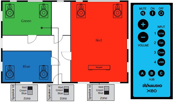

Sendt: 21 Maj 2016 kl. 11:25 | IP-adresse registreret
At opdeling i lyttezoner er blevet populært - Sådan går du.
Xeo højttalerne (og Xeo Link) kan tildeles til en lyttezone via vælgerkontakten Zone.
Alle komponenter, der er tildelt til en zone, kan betjenes samlet med fjernbetjeningen.
Multi-room
Flere sæt Xeo højttalere kan sættes op i samme rum. Eller i forskellige rum.
Forbundet til samme Xeo Hub. Med et enkelt tryk på en knap, vil din musik
være overalt, i ethvert rum.
Multi-source
Xeo Hub accepterer analoge signaler samt digitale signaler via Toslink, Coax og USB.
Tal 1-2-3 = den valgte signalkilde vil blive afspillet.

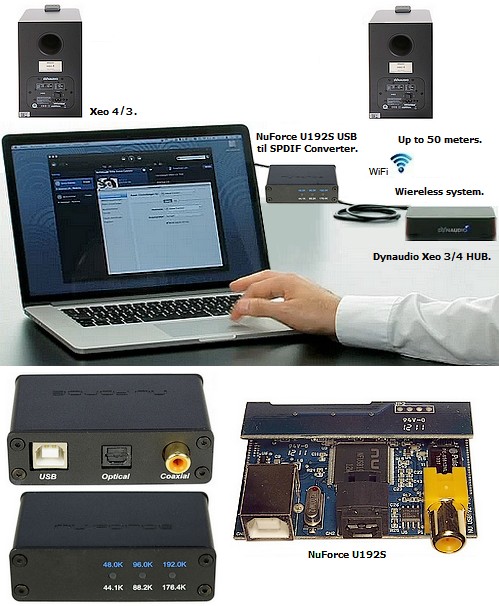

Sendt: 23 Juni 2016 kl. 09:57 | IP-adresse registreret
Fra USB til S/PDIF med Nurforce U192S.
USB er ikke altid optimal eller en mulighed, derfor er markedet for USB til konvertere
vokset voldsomt de sidste par år. Her ses Nuforce U192S. Pris 745 Kr. Den er ikke
særlig pladskrævende, og fylder ca. som en tændstikæske. Overfladen i mat sort finish.
Der er en USB indgang, og udgang til både optisk (Toslink) og coax S/PDIF.
Strømmen fås via USB indgangen. Fungere som plug’n' play. Fronten har indikatorer
for hvilken samplingfrekvens, der er i spil på det 16 eller 24 bits signal, som kommer
fra USBporten.
Lyden er på ingen måde forvrænget eller tonalt ændret fra originalsignalet. Klang lidt lys.
Der var ingen forskel på lyden uanset, om der blev benyttet optisk eller coax-udgang.
Hvis man ønsker ren galvanisk adskillelse er brugen af den optiske udgang tillige en af
markedets billigste.
Specifikationer:
USB:(USB 2.0 compatible) USB DAC:USB 2.0 compatible.
USB native bit rate: 44.1, 48, 96, 176.4, og 192 kHz, 24-bit.
Maximum Sampling Rate: 192kHz. - Bit Resolution: 16 or 24-bits
Digital Output: coaxial RCA 75-ohm og optical TOSLINK
Maximum power consumption:150mW. - Dimensions: 68x38x21mm
Included Accessories:USB cable (1 meter)
Supported Operating Systems: Windows XP, Windows 7 (32-bit and 64-bit),
Mac OSX. - Digital Output Signal Level:1.0Vpp
Supported Sample Rates:44.1, 48, 88.2, 96, 176.4 and 192 kHz.
