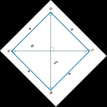

En løsning ville være at stille dine højttaler op asymetrisk dvs ikke på den ene eller den anden langside men den ene hit op af den væg og den anden op af den anden væg, hvor du som lytter sidder i forlængelse i det ene hjørne men gerne noget derfra.
Nærmest som en Rombe (hvis du forstår :)
Højttaler skal så stilles ved de øverste små "a" på hver sin væg og du skal sidde i et punkt omkring "f"
Lyd bølgerne vil set fra kilden ikke have nogen paralle flader, dette burde bryde nogle af de stående bølger
