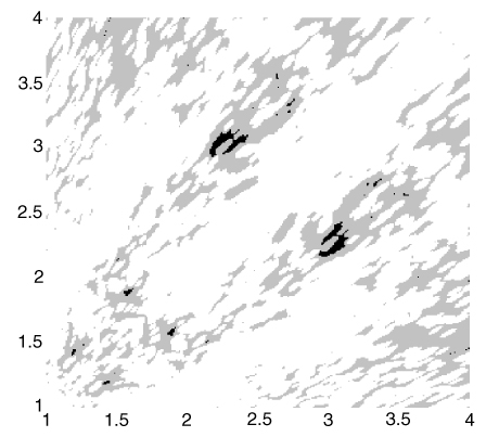

MHenckel
Bruger siden: 17 September 2003
Indlæg: 175
Sendt: 16 Marts 2013 kl. 14:12 | IP-adresse registreret
Vil også anbefale at du ligger dig inde i "Bolt" område;
http://www.acoustics.salford.ac.uk/acoustics_info/room_sizin g/?content=methods
Feks 1:1.26:1.59 Det kan dog være en udfordring at lofthøjden bliver ret høj for en kælder hvis du skal have en passende
bredde på rummet. I min optik skal du ikke satse på noget under 4 meter i bredden - 1 meter til sidevæggen - 2 meter
mellem højttalerne
En anden udfordring ved en kælder er at gulv ( og loft) samt ydervægge bliver i hård beton/cement som giver absolut
ingen dæmpning i basområdet. Afhængigt af hvor stor grundplan kælderen får så ville jeg ligge rummet så kun en væg er
ud mod fundamentet - de tre andre er vægge er "lette" vægge ( Gips) med noget dæmpning i basområdet.
En ting er dog grundplan - du skal nok arbejde med dæmpning og diffusering når rummet er bygget og testet.

Super link du der fandt MHenckel !
room_sizing
De sorte pletter er den mest optimale dimension.
vh Hans Lund
diyaudio.dk Blog
Magler der ikke en dimension?
