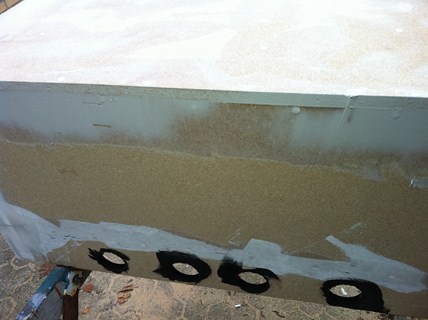

har fået klipch i bio`en, og mangler bund, og når man så lige har et par 12" til at ligge og flyde, ja ,så er det afsted til byggemarkedet, og hold nu fast, en SPÅNDPLADE blev indkøb, til 79,- og så hjem og i gang. her er nogle billeder af det.  Jeg har ikke noget fint måle udstyr el. på anden måde regnet mig frem til noget som helst. men med tidligere bygge projekter på samvitigheden har jeg lidt now how, men kun lidt. håber det bliver en positiv oplevelse ,både for jer og mig.

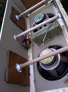

 her er et skud inv. i kassen  LxBxH 90x39,5x31 cm. og udv. rum i bunden åben mod gulv 90x39,5x10 cm.  bygget i 16mm spåndplade med div. forstærkeninger og foret med rockwool,

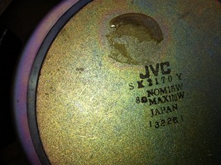

her så den fætter det drejer sig om og hans kusine gemmer sig uden for billedet  , en gammel JVC , fra ca. først i 1980.

  8 ohm. max 170 watt. og alt muligt andet vrøvl,

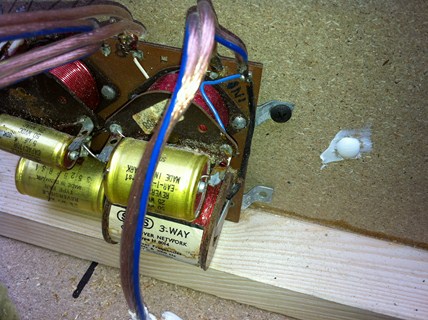

 nærbilled af delefilteret, fulgte med arvegodset,  nok ikke relevant ,da den sub her kun skal bruges til film lyd, over min denon som har en sub udgang(deler vidst selv frekvensen)

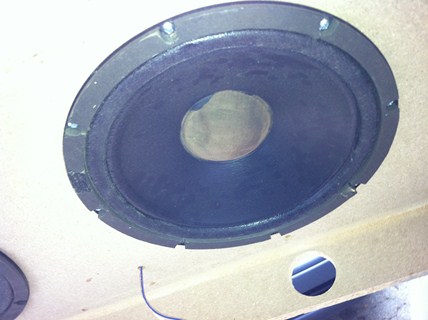

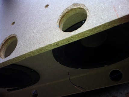

  set  nede fra

selvom der er afstivninger og dæmpemateriale i stakkevis, vil 16 mm nok være for tyndt til at kabinettet bliver stift nok to 12" basser.
Du kunne roligt have brugt 2*16mm plade...

ja det kunne jeg vel nok, du har helt ret, men denne første dobbel donkey, som den nu er døbt, har bestået sin prøve uden afstivninger, og jeg håber at det sidste bulderbas forsvinder efter afstivningen, tja ellers er vinteren jo først lige startet

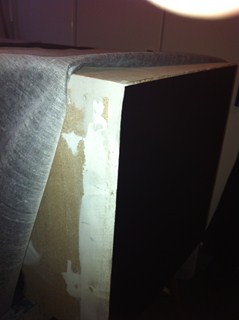

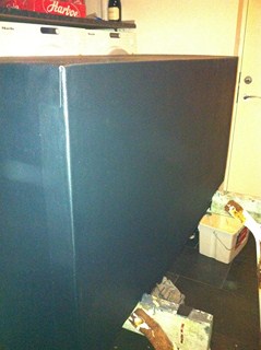

 det blev så sort (nappa) læder)

 så er jeg færdig!! nu glæder jeg mig til at få den instaleret , og se en fed film.
