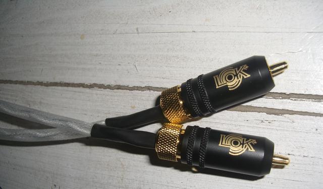

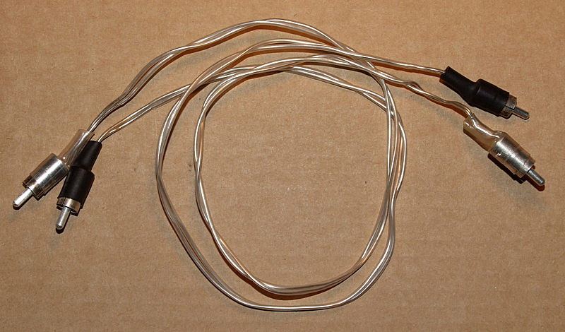

Her et lille pic af vores (mit og Pierre) nyeste udgave af mundorf silver/gold kablet, billedet er taget inden montage af stik som er Oyaide fokus 1 xlr.
Husk det er kun en hobby

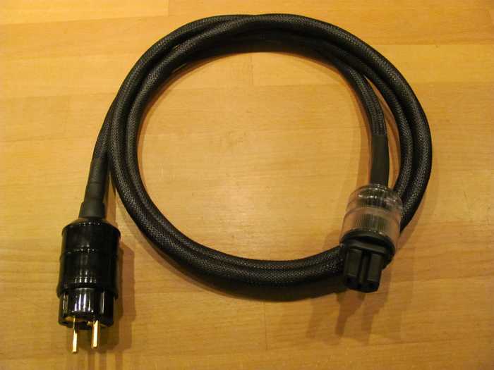

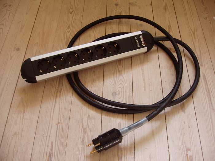

Jeg har "leget" en del med netkabler - det er en god og billig måde at finde ud af hvad det kan gøre for et anlæg. Man kommer rigtig langt for 500,- hvis man handler de rigtige steder.
Jeg har bl.a. haft lavet disse:
QNAP TS-453Be, LUMIN S1, Roon
Nu-Vista 800.2, Elac Concentro S 507
Boe Audio Black XLR,
Boe Audio Black Ethernet,
Nordost Frey2 højttalerkabel.

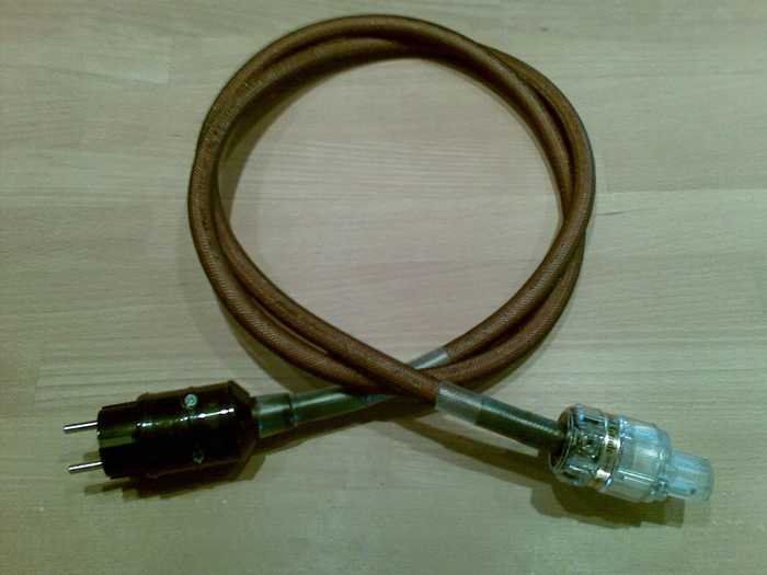

Jeg har også selv for langt tid siden lavet et par phonokabler.
Det gjorde jeg af noget rødt mikrofonkabel fra en lokal musikbix, lidt flexstrømpe og nogle relativt fornuftige rca stik.
var egentlig meningen det skulle bruges i noget seriøs Car-fi, men det blev aldrig til noget da bilen blev torpederet fra siden...
nu sidder det monteret til min pladespiller så arbejdet har ikke været spildt

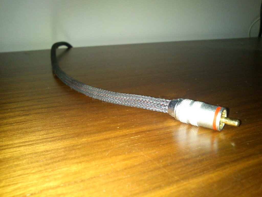

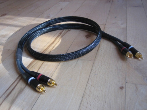

HQ kabel fra av-connection, Neutrik NYS373-9 stik og noget flexstrømpe jeg havde liggende. Kablet er dobbelt skærmet og har
valgt det fordi der er rimeligt meget RFI støj i min lejlighed. Samtidig valgte jeg at bruge strømpen da kablet også bruge i mere
"slidende" omgivelser :-)

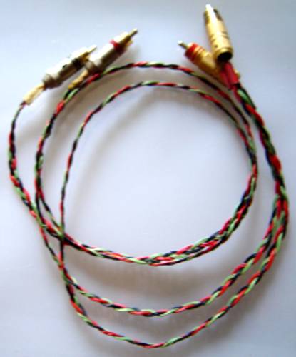

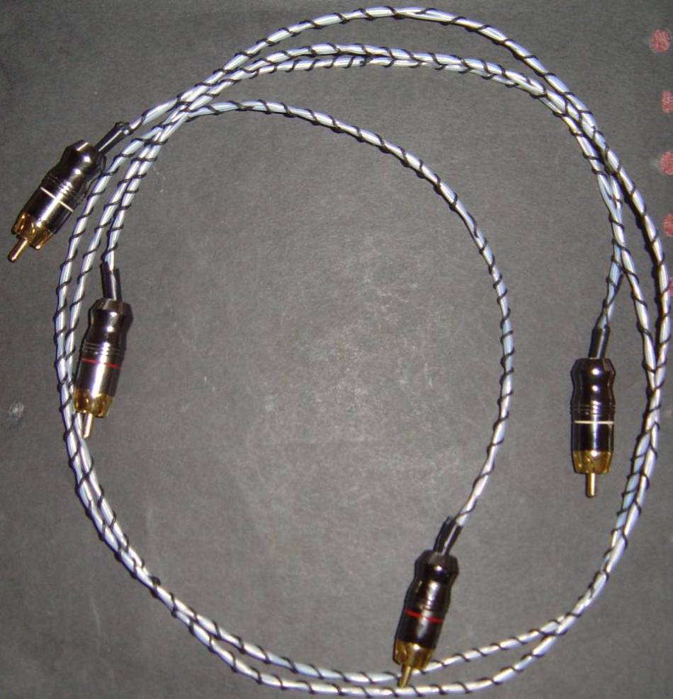

Jeg har rumlet lidt rundt med at lave et såkaldt "Shoestring" kabel, dog uden shoestring
Jeg blev inspireret af en anden tråd og fik et link til denne side:
Dog har jeg bare brugt plastik kernen i cat5 kablet til at flette om.
Det virker over al forventning. Der er ingen støj overhovedet, selv om det ikke er skærmet. Og min subjektive psyko-akustike analyse er, at der nok er en smule mere rum og plads i lydbilledet og detaljerne er en slant mere skarp i det og en mere præcis definition af hvor de forskellige aktører befinder sig.
Prisen er hvad 4 RCA stik koster og lidt cat5 kabel og tid ved køkkenbordet og ude i værkstedet sammen med en loddekolbe.
Der kan sikkert være plads til forbedringer men når et am kabel koster 120,- + fragt og som åbenbart leverer varen
http://www.hifi4all.dk/content/templates/anmeldelser.asp?art icleid=2659&zoneid=3
så skal det ikke koste ret meget mere end det gør nu.

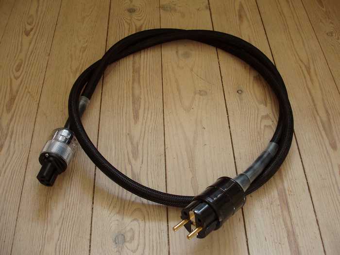

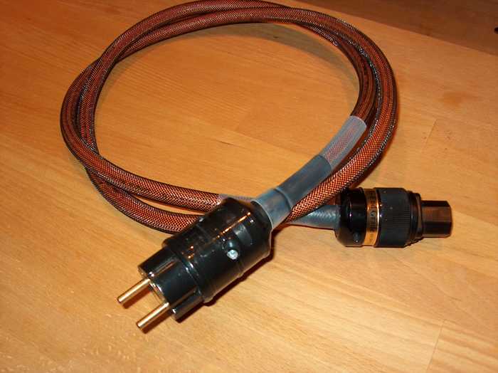

Har lige ryddet op i nogle af de stumper jeg havde liggende og det er nu blevet samlet til dette netkabel som består af: Wattgate 320i, Hifi-Tuning Gold-II Schuko samt 2 meter højflexibelt netkabel med to ledere af 2,5 mm2 plus 4 mm2 jord og dobbel skærm.
Jeg er selv ganske godt tilfreds.
