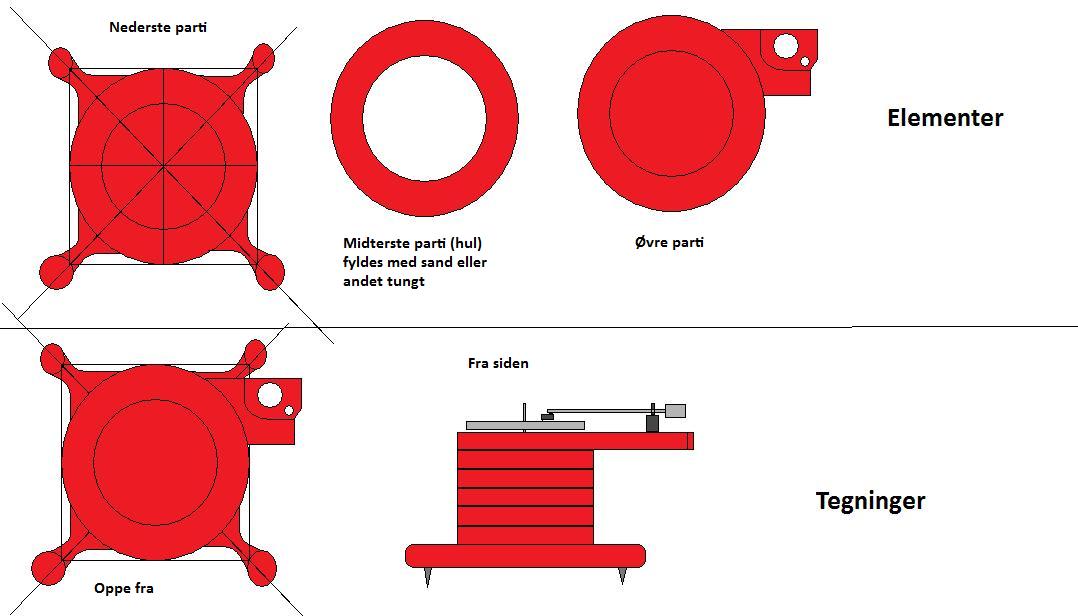

hej alle sammen ! imorgen skal jeg ud og hente en pladespiller, kun med det formål at jeg skal lave min første DIY pladespiller.
jeg har lavet tegninger over plinthen men dog ikke med mål da jeg stadig ikke har styr på størrelsen af pladetalerkenen.
tegningerne er heller ikke helt præcise da det er første udkast..
men kom med jeres guldkorn og kast alle jeres gode råd imod mig og hvad jeg måske burde ændre i konceptet
Tegningen:

Når du nu har muligheden for at "skabe" tingene het ra bunden ville jeg da anbefale at lavede en "flydende" akustisk
afskærmning. Jeg forstår godt et traditionelt støvlåg kan virke som en vibrationsantenne, men man kan heller ikke nægte at
det er voldsomt irriterende at tænke på at man gør alt så godt så godt og så undlader man at forhindre eksempelvis baslyde i
at snige sig ind.

Umiddelbart ville jeg frygte, at "udliggeren" til tonearmen kunne give problemer mht vibrationer. Hvad vil du lave plinten ì?

ville læve plinten i træ og sad faktisk selv lige og tænkte på det samme, men hvis jeg nu sætter den bedre fast evt ville det så
ikke eliminere vibrationer ? :)

Det ser spændende ud. Det som der nævnes angående vibrationer omkring tonearmen kunne også være min bekymring. Jeg ved ikke hvordan du vil sætte den mere fast, men problemet tror jeg er "gabet" fra bund og op til tonearm. Sådan et hul tror jeg godt kunne samle mange vibrationer op.

så skulle jeg sætte tone armen over en af "fødderne" som er nederste parti, og så udforme de midterste partier så de også har
samme form form som 1 af fødderne hele vejen op til armen. ville det elimenere rystelserne? :)
hvis du ikke forstår hvad jeg mener så skriv det lige så tegner jeg det lige :)

Kunne man ikke lave plinten 3-benet? Og så integrere arm-boardet i det 3'de ben?
Umiddelbare fordele ville være, at pladespilleren ville være lettere at vattere op og at armboardet ville blive stift og vibrationsfrit.

så, ligesom jeg har forklaret ovenfor, skal jeg lave en "udbygning" på alle midter partierne der matcher benet nedenfor og så
montere armen der? :)
