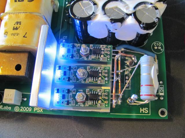

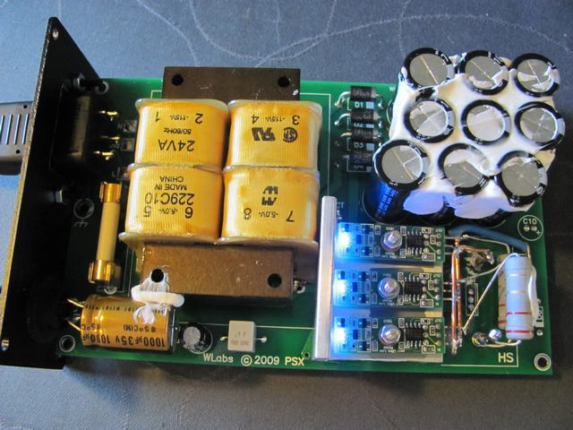

Jeg vil lige fortælle lidt om min Touch PSU...
Det er en modificeret Welbourne Labs PSU hvor regulatoren er blevet udskiftet med tre NewClassD UWB regulatorer samt en sikring fra Hi-Fi Tuning. Stor tak til Panos og Lars Clausen for råd og vejledning.

Den ser flot ud:) skift dine dioder ved lejlighed, det vil give det sidste smule:)

Hey den ser sgu godt ud! Kan du høre forskel?

Jeg synes helt klart den spiller bedre med de nye regulatorer i forhold til den LD1085 der sad i fra fabrikken. Hele opgraderingen gør jo så også at forsyningen efterhånden koster det samme som Touch'en.
Under alle omstændigheder mener jeg det kan betale sig at bruge en anden forsyning til Touch'en end den der følger med standard. Der findes efterhånden mange muligheder.

Hvorfor er det lige, at du benytter hele tre spændings regulatore ? Har også bygget en lille psu til min SB Touch med en UWB regulator. Synes selv den spiller bedre, end den jeg har fra panos.

Interessant:) hvilken en af mine har du? Jeg har også prøvet disse regs men jeg synes ikke de Matser min batteri psu, lang fra endda
Jeg formoder spørgsmålet er tiltænkt mig.
Jeg brugte til at begynde med også kun én UWB regulator, men Panos var så venlig at gøre mig opmærksom på at de er alt for "små" til at trække Touch'en. Dette kunne så medføre en kortsluttet UWB og en afbrændt Touch.
Den originale forsyning såvel som den originale Welbourne er på 5V/3A og derfor er de 630mA som UWB'en kan levere i underkanten.
Så jeg har bare valgt at være på den sikre side.
 I følge Lars Clausen skulle en UWB Dx7805 kunne klare 1 amp. Hvis indgangs spænding holdes på omkring 10-12 volt. Så der burde ikke være noget problem. Ellers kan de godt lave en UWB der kan klare 2A. Overvejer om jeg skal skifte til sådan en på et tidspunkt. Under alle omstændigheder er det i hvertfald billigere med 1 stk 2amp kontra 3 stk.

det er en BD139 der sidder i udgangen. Den kan klare 1,5A når den køles ned, jeg vil dog ikke køre mere end en enkel A på sådan en.
Hvis man absolut skal noget kan man skifte den med en kraftigere transistor. At parallel koble sådan nogle vil jeg mene vil fjerne en del af fordelen med at bruge dem til at begynde med.
Det var også transistoren Lars snakkede om man kunne skifte til en 2A
Men ja, jeg tænker også at 3 gør noget forkert kontra én. Jeg har denne køleplade på min. Og den bliver forholdsvis varm, så løsningen må enten være at sætte en større køleplade på, eller skifte til kraftigere transistor ?
Men nu har min nuværende løsningen kørt 1 måneds tid. Men levetiden bliver nok kortnet lidt, ved den varme den har nu.

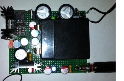

Så.. jeg skulle lige prøve noget. Så er det lavet en lille PSU med en lille bly batteri, resten ligner min v.3. derudover er traffoen flyttet til sådan en stikkontakts dims så den er væk fra selve elektronikken.
Det som er ret godt er hvor gode de små solide caps er.
Den er ikke bedre end dem med LiIon batterier, den er dog helt fint og komponenterne er en del mere attraktive i pris. Så for dem der selv vil prøve, prøv solide caps.
I den implementering er den første den af PSUen lavet til max ca. 2A. Dog efter batteriet kan man godt trække en del mere, op til 5A i en periode af få minutter.
her en en billede:

og ja... de små brunde er silver mica. ikke de billigeste men hvad fanden..:) jeg fik lavet en lille kasse til den og den er da meget nuttet...
