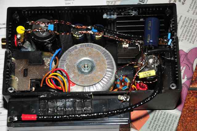

Hejsa, nu har det været en masse snak om PSUer med batterier og da jeg lige har skiftet batterier i min holfi Pre er der et par stykker i overskud som kun er 2 år gamle der kunne bruges til andre formål  Så jeg byggede lige den her:

Det er ca. 7,2 volt på batterien når den ladder op, og 5.004 V ved udgangen ved SB på.
Jeg synes ikke at jeg kan høre forskel imellem batteriet allene eller når den også får strøm, og jeg synes heler ikke jeg kan høre forskel imellem den her PSU og så den anden jeg har lavet, uden batterier....
Nu venter jeg stadig til den jeg bestilte fra US kommer, er meget nysgerrig om den traffo de har valgt at bruge.
Den her lille ringkerne er faktisk en ret lækker sag fra RS, 30W /6V og jeg har brugt komponenter som specificerer PSUen til ca. 6A ved fuld load ved 5 V. Så deeeet...:)
Det jeg synes at jeg ikke kan forklare dog er, at jeg kan bestemt høre forskel anf. af hvilke ledning jeg bruger til udgangen. Hvis jeg bruger en tynd ledning aka den der følger med spiler den dårligere end en tyk kabel med skærm... og så meget strøm trækker den vel ikke...

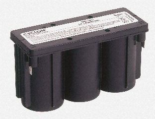

Lige til noget andet. For alle dem som kan li' at lege med batterier
Jeg synes at den her type er noget af den bedste jeg har prøvet, der sider en masse af dem i min holfi PreNB1 nu og de spiler max:
http://dk.rs-online.com/web/search/searchBrowseAction.html?m ethod=searchProducts&searchTerm=Hawker&searchKey=I18 NBrand
Udover det kan elementerne som i kan se på linket købes enkeltvis så man kan komme op til den ønsket spænding med 2v hop....:)

Så.. Jeg har testet Welbornelabs PSU upgrade.
Det er en OK PSU men heller ikke mere. De bruger en god traffo, dem kunne jeg godt bruge flere af. 4 Schotsky dioder og i modsætning til det der står på nettet IKKE en LT1085 men en LD1085 som koster ca. 4 kr hos RS mens den rigtig koster over en 50'er.
Lytterne er af en god kvalitet, kunne være bedre. Så bruger de vishay modstande til reference spænding men efter min mening er det kun salgsgas. LD1085 har ikke den tolerance der vil forsvare disse. Det vil være bedre med en 10 turns pot og justering af hver eneste PSU til hvad et skal blive, nu når de vælger at bruge variable regulatorer. Kassen er bare nuttet, og jeg fandt ud af man kan bestille den hos Farnell :)
Min PSU benytter en LT1084CP-5 ( http://dk.rs-online.com/web/search/searchBrowseAction.html?m ethod=searchProducts&searchTerm=LT1084CP-5&x=20& y=17) og en masse Panasonic FC /FK lytter samt batterier og spole lige efter brokoblingen.
Det virker en del bedre end Welbornes.

Jeg har erstatet Bly batteriet med to LiIon celler, samt bygget lidt automatik der slår traffoen fra når batterierne kommer op på over 8V og sætter den til igen når de kommer til ca. 6. Det virker meget godt, det ser ud til at LiIon celler er ok til den slags, og kan bygges ind i kassen...:)

Jeg har eksperementeret lidt mere her i weekenden og laver et par nye PSUer i små nuttet kasser. Konklusionen er efter min mening at de små uden batterier klart er bedre end welbornes og når man kigger på den med LiIon celler kommer man på et helt anden klasse. Det giver en del at køre batteri drift, og samtidig ikke skal tænke på at squeezeboksen skal lades op.... Det eneste minus som jeg ser det er prisen på LiIon celler....
