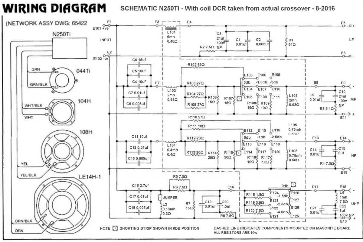

en anden ting er jeg også har spoler med 3 ben (1plus-2minus) og kan se minuserne kører ud til hver sin bane
er det bare for at føre minus videre ?

Jeg tror du bliver nødt til at tegne filteret og enheder i et diagram. Det
tyder på det er en parallel spole på mellemtone eller diskant. Parallel
komponenter er knapt så kritiske. Hvad er det iøvrigt for en højttaler?

de 2 spoler med 3 ben sidder på diskant
det er jbl 250ti

spolerne med3 ben er dem der har nummer L3 OG L4
ved godt diagrammet ikke viser der er 3 ben
