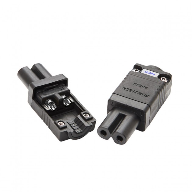

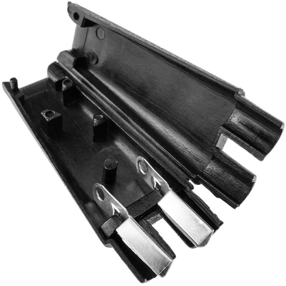

Vi starter med et billede fra det første link. Du har vel opdaget at man skal slette mellemrummene i link på HIFI4ALL. Copy and paste.
Ud fra din beskrevne undren er jeg i tvivl om du er opmærksom på den mekaniske stabilitet og den betydning det har.

Kaj. skrev:
Kristian.
Aahh. Så fik jeg dine links til at virke.
Jeg undrer mig dog stadig. Når jeg læser de 2 omtaler, så er der INGEN dokumentation for at det ene skulle være bedre end det andet. Der er en fin
subjektiv beskrivelse til det der koster 45 gange mere end det andet. Men der er intet der reelt understøtter, at det ikke bare er markedsføring. Ingen
tekniske målinger osv.
Hvis man bruger så meget energi på at lave en C7 stk, at det skal koster 450 kroner (velvidende at et standard C7 stik i produktion formentlig koster
ca 10 ører), så kan det undre at man ikke dokumenterer sit vidunder. Hvis der altså er noget at dokumentere.
Det jeg ser, er egentlig blot at de har lavet nogle lidt tykkere stikben i mere massiv materiale. Det kan faktisk være skyld i en dårligere fjederfunktion,
således selve overgangen mellem han og hun stik bliver dårligere. Og så har de lavet et lidt kraftigere plastic-hus, hvilket næppe har nogen indflydelse
på stikforbindelsen.
Samtidig ser det ikke ud til, at man kan pille de enkelte ben ud af det dyre stik Dvs at man er nødt til at lodde imens de sidder i. Og eftersom der er
plastic omkring der hvor man lodder, risikerer man nok at ødelægge den mekaniske stabilitet, hvis plasticen bliver varm.
Det her er et klassisk eksempel på, at man forsøger at overbevise ikke teknisk-kyndige DIY'ere om, at stikket er bedre fordi det er dyrt og fylder
mere.
Havde FURUTECH være bare lidt seriøse, havde de oplyst de elektriske specifikationer på stikket.
- Hvad er maks strøm?
- Hvad er kontaktmodstanden?
- Hvad er maks temperatur?
- Hvad er maks spænding?
- Hvad er isolationsmodstand?
Der er NGEN info, udover en fin beskrivelse fra deres marketingsafdeling

Jeg fandt to HELT tilfældige eksempler på ottetalsstik for at sætte trådstarter igang med sit projekt.
Min holdning og praksis er at jeg i denne sammenhæng anvender et færdiglavet kabel, jeg om nødvendig afkorter og påmonterer
et godt standard lysnet stik. Den løsning har aldrig svigtet mig.

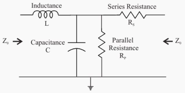

Det dyre er måske mere lækkert at sidde med i hænderne, et diagram kan beskrive/forklares man har købt et stik tik 8 kroner
En hver stump/komponent kan omsættes til en equivalent af de kendte begreber induktion modstand kapacitet spændings plus
strømgenerator styret og ikke styret med disse komponenter kan alt elektronik beskrives , et diagram kan beskrives komponenterne i
diagrammet kan beskrives med disse elementer som i en Russisk Babushka dukke går beskrivelsen igen.
Kvaliteten af disse komponenter kan måles med lokale målinger.
Et stik/bøsning kan beskrives således.
Med den vigtige tilføjelse, at modstanden er variabel på grund af mere eller mindre god forbindelse, man indføre mere eller mindre jitter.
erstatter man alle stik forbindelse i sit anlæg vil det overraske hvor meget dette betyder for lyden.
Selve modstanden er hvad stik/Bøsning benet er lavet af det kan variere fra om smeltede Kinesiske cykler til super rene ledende metaller
eventuelt belagt med guld, disse ben udgør pladerne i den viste kondensator, det der er i mellem ,isoleringen kaldes også dialektricum i
en kondensator, igen kan det består af om smeltede nettoposer eller de fineste isolerings materialer som kendes fra eksempelvis de
dyreste overføringskondensatorer, spolen er hovedsalig bestemt af geometri.
En komponent består af en hoved komponent her modstand plus fejl/snylte komponenter kaldes også parasitic component
https://en.wikipedia.org/wiki/Parasitic_element_(electrical_ n
etworks)
Man kan tro på disse equivalent parasitic komponenter kan påvirke lydkvalitet selv om elektrisk performes vil ændre sig ubetydeligt
