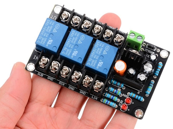

Kan det lade sig gøre at sætte et softstart modul ind et sted i kredsløbet?...
Mine enheder siger pop lyde og bassen giver et “FLOP” når jeg tænder for strømmen.
Permanent!

Det begynder efterhånden at blive interessant at se et detaljeret diagram. Blop og andre bilyde ved opstart kommer normalt ved
at kredsløbene skal have tid til at stabilisere sig DC mæssigt. Du skal have monteret tidsforsinkede relæer mellem udgangstrin
og højttaler.

Permanent!
Indlæg: 3449
Sendt: 25 August 2020 kl. 12:38 | IP-adresse registreret
Blop kommer af kortvarig spændingsforskel mellem plus og minus på højttalerudgangen når du tilslutter strømmen.
Forstærkerkredsløbene skal lige nå at stabilisere sig. Det er i den meget kortvarige fase blop opstår. Det er en almindelig kendt
problemstilling ved forstærkere uden tidsforsinket indkobling af højttalerne. Når forstærkeren kører tomgang er
spændingsforskellen nogle få millivolt.
Softstart er benævnelsen for indkoblet modstand i 230V tilførslen for ikke sikringer springer når store transformatorer tilkobles
og elektrolytter lades op. Det er ikke tilfældet her. Selv med en sådan anordning vil din forstærker fortsat bloppe ved opstart.
Det er ikke din strømforsyning, som har problemet.
Jeg har en stak klasse D forstærkere i familie med din. På dem alle er der monteret et relæ i højttalerudgangen for netop at
undgå blop og lignende. Laver man det selv tilkobler man samtidig et kredsløb, som afbryder forbindelsen til højttalerne i det
uheldige tilfælde at forstærkerne går i stykker og sender hele eller en mindre del af forsyningsspændingen ud i højttalerne og
ødelægger dem. Livrem og seler.

Sendt: 25 August 2020 kl. 20:51 | IP-adresse registreret
Okay
Man kan få et 2.1 delay relæ på eBay, til et stereo sæt og 1 subwoofer.
Det nok sådan et jeg ska have fat i..
Permanent!
Indlæg: 3449
Sendt: 26 August 2020 kl. 11:06 | IP-adresse registreret
Rosdam skrev:
Man kan få et 2.1 delay relæ på eBay, til et stereo sæt og 1 subwoofer. Det nok sådan et jeg ska have fat i..
Ja lige præcis. Så er du fri for "blop" uanset hvor det måtte komme fra.
