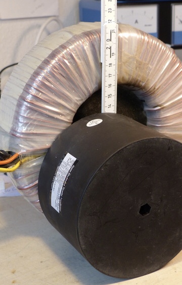

Indlæg: 3371
Sendt: 03 Juli 2020 kl. 07:39 | IP-adresse registreret
Problemets løsning er at angribe hvor problemet er.
Transformator “sner” opstår ved at dens kobbertråde eller kerne kan bevæge sig i forhold til hinanden. Løsningen er at fastlåse
viklingerne på en effektiv måde. Alle andre tiltag er at kredse om den varme grød uden nogensinde at komme videre.
Elektrolytter, modstande, drosselspoler, fase og nul yderst/inderst, hvad ved jeg, lige lidt hjælper det på sner.
Den professionelle løsning, som henrikn er inde på, er nedsænkning i lak i en vakuum proces, så lakken trænger ind i de
fjerneste afkroge. Eventuelt suppleret med delvis eller hel indkapsling i epoxymasse så alt låses fast til hinanden. Én massiv
klump. Jeg anvender også fire 700 Watt Hypex trafoer lavet på den måde. De siger ikke bare det allermindste. Nogensinde.
Billedet viser forskellen på Hypex transformatoren og den tidligere beskrevne transformator i rå udgave til sammenligning.
