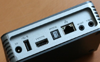

Det ser ud som om der ikke er en almindelig stereo-lydudgang på WD boxen. Det vil sige at du nok har tre muligheder:
  1. Brug "av out" og med et minijack til 3 x phono (composite) kabel hvor du så kun forbinder de to lydstik til forstærkeren eller
  2. Brug "optical" med et optisk kabel. Det kræver så at du anskaffer dig en d/a-konverter med optisk indgang som du sætter mellem boxen og forstærkeren, men så skrider dit i forvejen meget beskedne budget nok.
  3. som #2, men med brug af en forstærker med indbygget dac og optisk digital indgang. De er dog sjældne.

Jep - billedet fandt jeg også, men jeg måtte RTFM for at gennemskue mulighederne. Derfor har jeg rettet mit indlæg. Jeg tror i øvrigt at vores samlede konsulenttimer i rådgivning nemt kun have betalt en lækker brugt dac og en forstærker af langt højere kvalitet, men sådan er forumlivet jo. :-D

Jeg vil i øvrigt tro at et kabel som dette vil kunne overføre lyden fra av-out udgangen til din forstærker. Det gule stik skal du så ikke bruge.
(Et almindeligt stereo mini-jack til 2 x RCA (phono) kan muligvis også kunne bruges, men videosignalet vil måske kunne blande sig uhensigtsmæssigt med lyden.)

Det kabel ser helt perfekt ud, tak Boye! Det bliver det jeg køber.

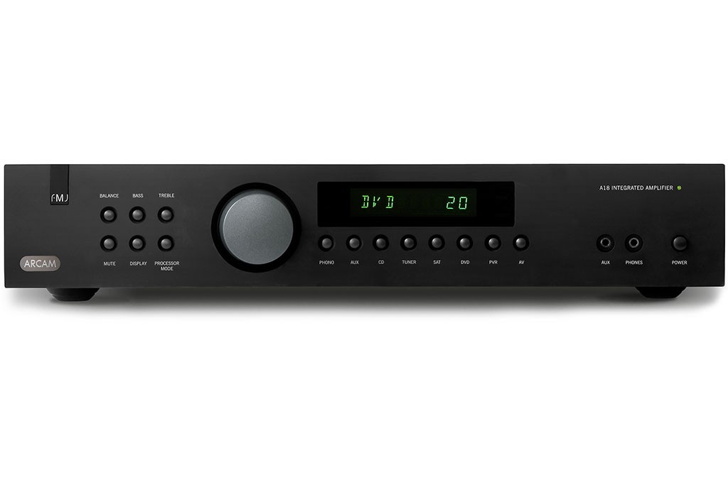

Gasolin : Godt fundet! Det var da noget af en besparelse. Desværre (på trods af at den er billig) så er den lige lidt udenfor mit
budget :-(
Er der nogle af dem jeg linkede ovenover dit indlæg, som du tror kan sammenlignes med den? Og som kan drive Dali 18
højttalerne fint?
