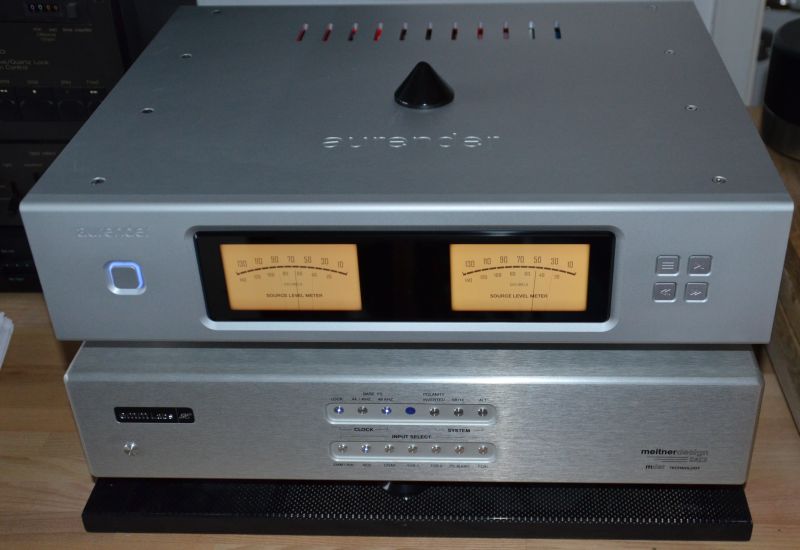

Nu har jeg aldrig haft min musik på en egentlig PC, men på en NAS, styret af enten Logitech eller Sonos. Dette er dog nu droppet til fordel for dette system:
Det er en Aurender S10 med EMM Labs DAC2X ... og JA - det er bedre end nogen CD-afspiller jeg nogensinde har haft. Det er også en hel del bedre end min NAS med Sonos + DAC, som jeg ellers har kørt med nogle år.
Med hensyn til tidsforbruget for ripning, så kan det gøres hurtigere en 10 i timen. Det kommer dog an på om man anvender secure rip, som i visse tilfælde skal læse CD'en 4 gange.
