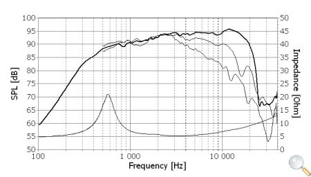

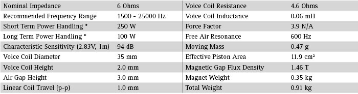

Ville det måske være bedre at anvende seas X3-06 EXOTIC T35 i toppen??
Altså ville jeg kunne dele lavere en med Dynaudioen?
Lidt fra hjemme siden..
The Exotic T35 is a classic dome midrange tweeter with high sensitivity and a smooth, extended frequency response.
A coated fabric dome with integral surround manufactured by Dr. K. Müller in Germany ensures excellent performance and consistency. This supplier was among the first in the world to offer fabric dome diaphragms, and did produce the diaphragm for the famous 1.5” Dome Tweeter H087, developed by Seas in 1968.
A high efficiency Alnico V ring magnet in a carefully designed system contributes to high sensitivity and low distortion. A large and well damped cavity in the pole ensures a low resonance frequency and smooth response.
A generously underhung 35mm voice coil wound from copper-clad aluminum wire further enhances the sensitivity. Flexible lead-out wires and venting holes in the aluminum coil former help reduce noise to a minimum.
A large diameter 7mm thick precision machined aluminum front plate with moderate horn loading ensures linear frequency response and represents an extremely stable platform for the magnet system and the moving parts.

Flemming Skov skrev:
kappen skrev:
Ja hvis man lukker en relativt stor strøm gennem svingspolen ved fs (langt under hvad kopperringe og andre motor dele er
optimeret til) Så vil B feltet i gabet blive moduleret og eftersom det er jern vi har med at gøre i polstykket vil dette ske på en
ulineær måde. Dette vil selvfølgelig være langt mere udpræget på diskanter som ikke har ordentligt mættet jerndele i
polstykket (f.eks. polstykker som ikke er gennemboret og alligevel har en god tykkelse) - Jeg ved ikke hvordan den
pågældende diskant er konstrueret.
Ok, men vil der ikke løbe en lille strøm ved fres (høj impedans) eller vil den reaktive strøm gøre som du beskriver. Rent
ohmsk vil der jo ikke gå nævneværdig strøm igennem fra forstærkeren men måske reaktivt i enheden?
Sorry for måske lidt off topiccccc..... ;-)
Det er helt rigtigt at der kun løber en lille strøm men den er relativt større (mange gange større) end hvis filteret havde
været tilpasset bedre, det er jo en slags høj Q resonans der opstår pga. impedansmistilpasning og det har også sine
skadelige effeter i tidsdomænet, specielt hvis man kigger på diskanten som en generator (hvilket den dog kun i lille grad er),
så går det først helt galt, da den vil smide energi tilbage i svingningssystemet (negativ modstand).
