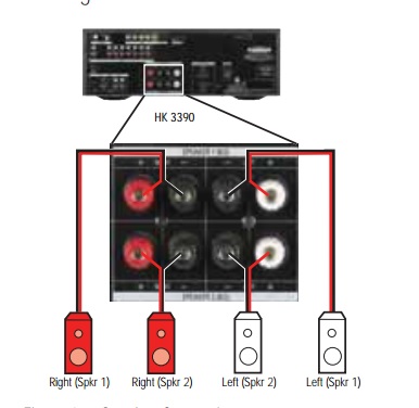

Du er sikker på at du tilkobler dine højttalere korrekt og du har ikke byttet om på + og - ?
Kender desværre ikke de højttalere, men efter en hurtig googling er det vidst ikke noget at råbe hurra for, men burde jo spille
mindst ligeså godt som de andre forstærkere.. Du ved godt der er Tone control, altså du kan regulere bas og diskant.

nu er den så ikke sat til lige nu men kan huske hver gang jeg satte den til undrede mig og tjekkede en ekstra gang.
jo de er sjovt nok gemt inde under sådan en klap men der er bassen altid på fuld opskruet.
hvis jeg skruer helt op på luxmann'en er det vildt overdrevet hvad bas der kommer.

allanowich.
der er Loudness både på luxman og denon men sammenligner jeg med denon og HK der slet ingen Loudness har   er HK'en
bedst ad de 2.
jo det med plus og minus er korrekt men har også prøvet og lave dem om. så lyder det godt nok også mystisk.
