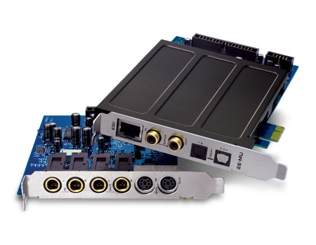

nemopilot
Bruger siden: 13 September 2010
Indlæg: 4
Sendt: 28 Januar 2013 kl. 20:18 | IP-adresse registreret
Hej til jer alle her på tråden.
Jeg ser en stor interesse rundt om på nettet for streaming og også en
masse spekulation og bekymring om hvorvidt dette kan gøres på Hifi niveau.
Konverterne er altafgørende for lydkvalitet uanset vi snakker CD afspillere, DAC, eller
computer streaming. Sidst nævne gøres enten fra en MAC eller en PC platform og her er så enten
et indbygget lydkort med Konverter eller eksterm DAC så sidste led inden indput i forstærkeren.
Flest tror jeg vælger løsningen med ekstern DAC som koster lige fra få hundrede kroner til hvad man kan købe en ny bil for.
Jeg kan varmt anbefale en PC løsning med et intern lydkort. Jeg har erfaring med et E-mu 1212m lydkort til omkring et par tusind.
Der sider i dette kort de samme Digidesign konvertere der anvendes i Pro Tools udstyr til godt
100.000.- kroner...ja du læste rigtigt
Jeg tvivler på nogen DAC under 50K kan hamle op med kortets HIFI egenskaber.
24 bit op til 192khz, 120db signal støj forhold og en forvrængning på 0.00035%
Så ja streaming kan efter min mening lyde lige så godt eller måske enda bedre end
mange Highend CD aspillere formår og det er langt billigere.
Kortet kan med fordel benyttes i en lille barebone PC og tisluttes et fladskærms TV
der jo ofte er tæt på ens Lyd gear.
Håber dette indlæg kan være til inspiration for dem der overvejer streaming.
Du godeste hvor er du naiv
