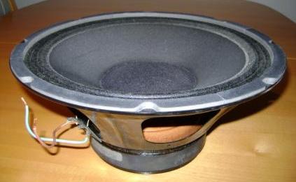

Jeg skal bruge noget hjælp til beregning af et 4. ordens båndpas kabinet til følgende enhed.
Eminence EM-12-150-8

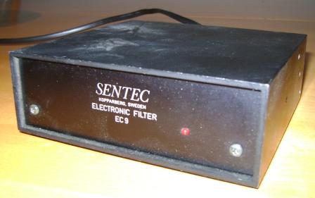

Øvre frekvens afrulning skal være højere end 115 Hz, da jeg skal bruge aktiv deling ved den frekvens, med følgende filter.

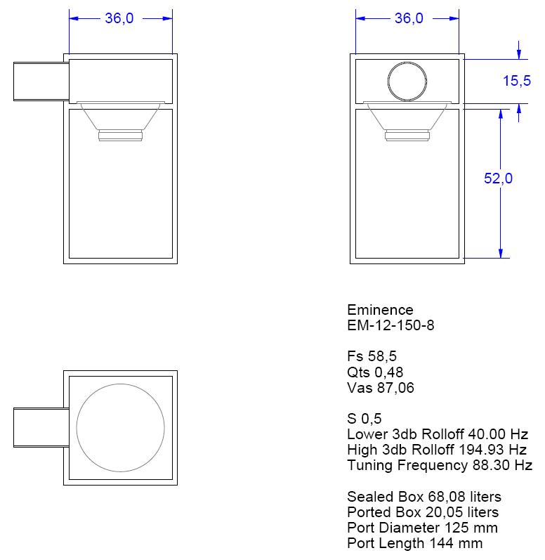

Og lavet denne beregning.
1) Speaker Parameters
         Diameter: 12.00 (inches)
                  Qts: 0.48
                    Fs: 58.52 (Hz)
                 Vas: 87.03 (liters)
                     S: 0.50 (response curve - .4 thru .7)
2) 4th Order Bandpass Cabinet Parameters
Lower 3db Rolloff: 35.00 Hz (F3 Provided by user)
 High 3db Rolloff: 189.98 Hz (Calculated)
       Sealed Box: 92.43 liters
       Ported Box: 20.05 liters
 Tuning Frequency: 81.54 Hz
3a) If using a Single Port
    Port Diameter: 127.00 mm
        Port Length: 192.06 mm
Ser det fornuftigt ud?
Jeg kan ikke helt gennemskue hvad værdien S har indvirkning på, men det ændrer en del på kabinet størrelsen.
Jeg går mere efter lydtryk end jeg går efter hifi, så jeg har sat værdien til 0,5.

Jeg har besluttet og prøve at lave et kabinet med følgende dimensioner.
