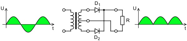

Måske noget som dette?
Men jeg må indrømme, at jeg ikke kan se, hvorfor jeg ikke kan gøre som din tegning foreslår. Burde min ensretter ikke "ændre" spændingsforskellen som vist i figuren længst til højre?
Så må spændingsforskellen da være mellem 0 og 18 V, altså 18 V gange de 1,41
Så vidt jeg kan se hedder din figur
Figure 6 - Full Wave Centre Tapped Rectifier
min figur hedder
A full-wave rectifier using two diodes and a center tap transformer.
og full-wawe bruges på wiki netop om figuren længst til højre på min figur.
I øvrigt skriver forfatteren til dit link "voltage doubler" ved dem der har den egneskab - hvilket vel betyder at den her ikke har?
Håber det kom ud forståeligt, og at jeg ikke er helt gal på den!

Jeg tror også at det vil virke. Det jeg ikke kan gennemskue er hvad der sker med den ene halvdel som står åben. Alternativt skal du blot bruge en kondensator og kun halvdelen af ensretter broen, så er der med garanti ikke problemer.
Det giver så det billede du selv har fundet.

halvdelen af broern betyder vel de 2 ac input og + ikke?
Jeg vælger den sikre løsning der, men så kan jeg vel lige så godt sætte mine kondensatorer i serie og opnå den dpobbelte kapacitet?

Jeg kan ikke huske benforbindelser på diodebroer (ensretter), men kondensatorerne skal monteres parallelt og ikke i serie for at opnå dobbelt kapacitet.

Ud fra dette billede har du ret med to gange AC og +

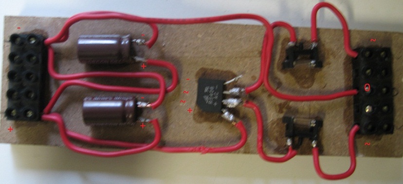

super. Jeg samler i dag, og så kommer der lige et billede inden der kommer strøm på

Her kommer billedet så
Jeg har skrevet +, - og ~ på.
+ er den side af kondensatorne, som den hvide streg med pile på løber ned ad ikke? Håber billedet er tydligt nok.
Ser det rigtigt ud?
Jeg ved godt at lodningerne ikke er pæne, men de burde du.

Det ser rigtigt ud, men det er kolde lodninger du har lavet, og de holder ikke længe.
Du skal fortinne alle loddeflader før de begynder at lodde sammen. Loddetinnet skal smelte på loddefladerne, og loddekolben skal kun varme disse loddeflader op. Du kan med fordel smelte lidt loddteting på loddespidsen inden opvarmning af loddeflader. Loddetinnet skal flyde af sig selv. De to loddeflader skal nu loddes sammen, men lidt ekstra opvarmning fra loddekolben - eventuelt med lidt ekstra loddetin. Igen loddetinnet skal flyde mellem loddefladerne, og lodningerne skal være pæne. Husk også at der ikke skal for meget loddetin til, du skal kunne se strukturen på loddeflader igennem loddetinnet.
Der er alt for lange ledninger: Kondensatorerne skal du lodde direkte sammen, og måske kan du endda lodde ensrettereren direkte på også, ellers brug så korte kabler som muligt.

Og husk så lige at måle det der kommer ud, inden du forbinder hele skidtet. Et billigt multimeter koster ikke mere end 50-100 kr. i Danmark, så det kan du sikkert får rigtigt billigt i Kina.

Omformuleret; det er en ommer
Jeg tror jeg overgiver mig og køber den transformer, som sælger anbefaler.
Det her er plug and play ikke?
Jeg må nok på et loddekursus i dk engang.

Det er rimelig plug and play, blot skrueterminaler og ingen lodninger nødvendigt.
