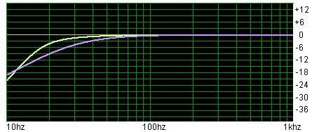

Ideen med en 4-vejs er da heller ikke tosset. Så ville jeg bare vælge en Accuton dome som den Troels bruger i sin SP44 isf. en 5". Men prisen...
Den XXLS trives i et lukket kabinet, mindst 80l - men gevinsten ved at gøre det større er begrænset. Omvendt kan du få kælderdyb bas med et 120l reflekskabinet, men pga. enhedens relativt høje Q kan et reflekskabinet IKKE være mindre end 120l. Og reflekskabinettet er næppe så egnet til hjørneplacering pga. refleksafstemningens højere Q.
Her er 120l lukket og refleks.
Det lukkede kabinet har et Q på 0.56, velegnet til et hjørne.
Du kan regne lukkede kabinetter ud nemt: fb/fs=Qb/qt=SQR(Vas/Vb+1)
Dvs. Vb=Vas/3 => gang fs og Q med 2.
Grafen er fra http://www.linearteam.dk/default.aspx?pageid=newdriver
