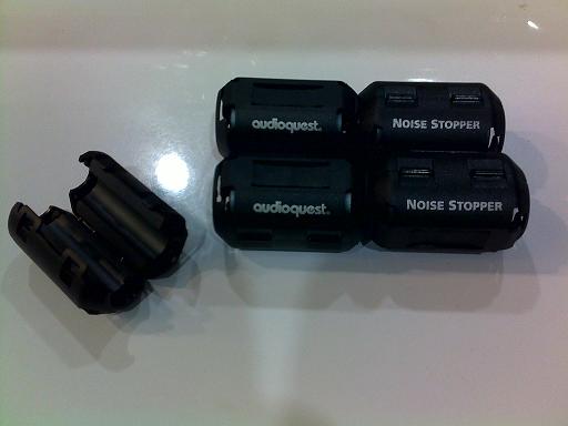

Vil du mene jeg skal sætte en noise stopper på mit powerkabel? Det er et Supra kabel, så der er vidst noget skærm i. Jeg har
jo som sagt kun tilsluttet højtalere og strømkabel.

Det er sådan en her du mener:

Jeg anbefaler faktisk 2 produkter ;-)

Korrekt, USB kabel, USB A - USB B. Så det bliver svært at mase en phono loop ground isolator på.
Jeg tror nu heller ikke de her feritkerner vil hjælpe, men det kan da ske du har en pointe.

Har et hdmi kabel med ferrit kerner og til mit gt 20 plasma tv var der også noget ferrit kerner med så et eller andet må de gi af
effekt.
