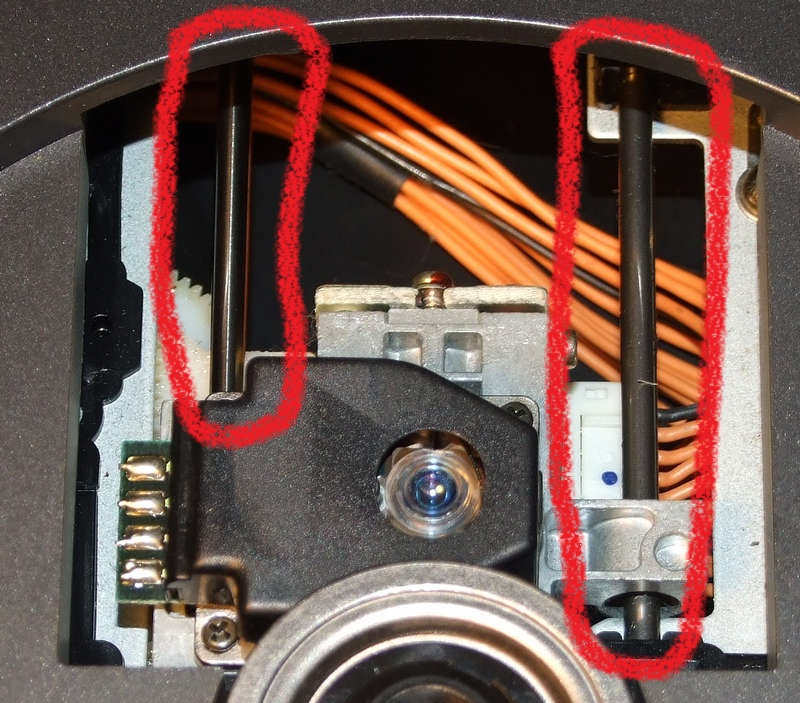

nhj4
Indlæg: 3481
Sendt: 10 December 2012 kl. 17:28 | IP-adresse registreret
hej der!
læseren glider frem og til bage på 1 eller 2 stål skinner på de fleste cd maskiner, og de skinner har fra starten af fået noget smøre midel og det forsvinder med tiden, det kan arstates med fin symaskine olie der er syrefrit, et par dråber på skinen eller skinerne kan muligvis løse dit problem, har selv løst problemer af samme slaks som din på andre maskiner

alpinestar
Indlæg: 42
Sendt: 29 Januar 2013 kl. 15:36 | IP-adresse registreret
Hejsa igen,
Jeg har prøvet at smøre og rense, men desværre uden held... :/
