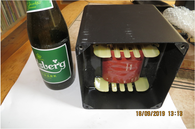

Så fik jeg mine AE Europe Transformer. De kan køre 3.5K og 5K på primær og er til 8 ohm's tilslutning. De er enorme i størrelse og vejer 4.7 Kg stykket.
De har lidt brugspor , fik dem også til en rigtig god pris...
Mvh Michael

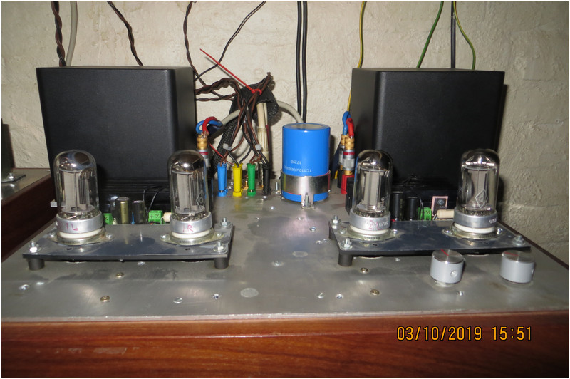

Så kom de store trafoer på min 4P1L PSE.
Prøvede dem i 3.5K gav for lidt bass, har dem nu koblet i 5K lige som
på mine Sowter og det er bare pil op.
De er klasser over Sowter lytter på dem lige nu.
Mvh Michael.

Kunne godt tænke mig at høre hvad de skal have for at lave et sæt i samme
kvalitet med kun 5K impedance og så feks max 100mA anode...
4P1L PSE giver max 70 mA ud, min er PT på 65 mA , tæt på 2A3 niveau.
Disse her er sindsyge store, fordi de kan klare så stor udgangseffekt fra 2A3 til KT150
over 811 etc etc..
Meget overkill til min lille 3.5 watt forstærker. Men jeg har fået dem meget billigt.
Kommer nok på et tidspunkt til at prøve en 0.33 uF afkoblings kondensator i stedet for
de 0.22 uF jeg har for at se om jeg kan få mere bass, selv om det egentligt på alle
områder er bedre end før.
Kan se at de ikke var loddet i den 5K impedance jeg bruger, så måske de lige skal have
lidt tid ca 200 Timer for at se om de ikke åbner noget mere op.
Så det tager nok en måneds tid at være der..
Mvh Michael.

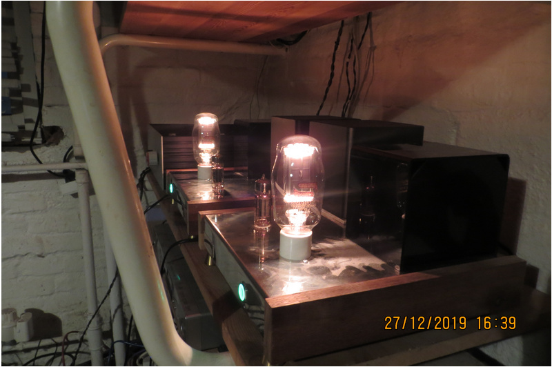

Så blev der tid til lidt jule upgrade, af min vens 811SE forstærker.
Det blev den så lige niveau'er bedre af. Det viser så bare at
811 SE ligesom min egen 4P1L PSE, skriger efter super gode udgangstrafo'er..
En komplet transformation af en 8 år gammel Audio Classic 811 forstærker, her i selskab med
min 4P1L PRE.
Glæder mig til mine 2 byg i 2020 , 4P1L headphone amp og 300B..
Mvh Michael.

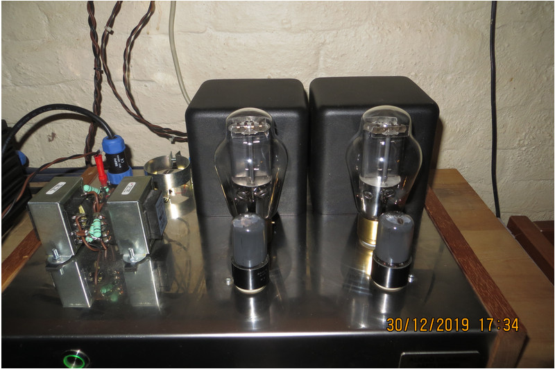

Så kom der lige nye Trafo'er på god vens 2A3.
Igen en ubeskrivelig forbedring i lyden. Første gang kan der nu høres seriøs bas i
hans lækre Full Music 3500 Krs rør.
Stort tak til Automatic Electric Europa Holland , for deres suveræne custom made trafo´er.

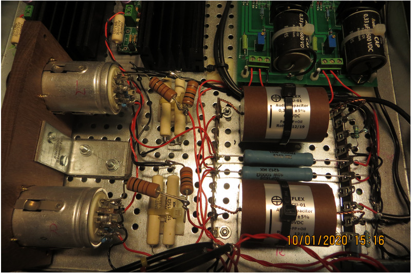

Så kom vi som sagt ind i 2020 , og jeg fik mine MiFlex KPCU-01 Caps sat i min 4P1L...
Det er så nr 8 af forskellige afkoblingscaps jeg har haft i den , og de er meget lovende.
Har nu +50 Timer på dem , og hvis de holder over de næste 150 Timer bliver de i.
De er latterlige gode til prisen, koster 360 Kr for et sæt ( 0.33 uF ) jeg gav med rabat ca 300 kr hos
TME's i Polen cyber monday udsalg.
Som set på billede er de ret store , så fint nok at jeg kun skal bruge dem i 0.33 uF.

Sendt: 13 Januar 2020 kl. 15:15 | IP-adresse registreret
Hej The Real Wiz..
De var utroligt underholdende efter ca 5-6 Timer. Er faldet lidt mere tilbage i lyden nu , så hvis
de ikke falder alt for meget tilbage mod det kedelige bliver de.
Men helt sikkert en utrolig god Cap til en komplet latterlig pris
PS! Har mine 0.1 uF Vcap CuFT så jeg kan altid speede dem lidt op...
Mvh Michael.

Det er som udgangscap de er monteret   ?     &nb sp;  du er jo så heldig at du kan bruge små værdier
men jeg er mere end tilfreds med mine udgangs trafoer,,,,har fået et par 5,6uf qcaps i overskud....vil finde et sted i 4P1L hvor de kan monteres
har også et par 10uf mundorf silver in oil,,,,de må også kunne bruges
mvh Bjarne
Til top Vis Tubetram's Profil Søg efter andre indlæg skrevet af Tubetram
michaelvv
Bruger siden: 02 Marts 2005
Indlæg: 1166
Sendt: 13 Januar 2020 kl. 15:41 | IP-adresse registreret
Hej Bjarne.
Jeps det er som afkobling/udgangs caps og jo 0.33 uF er nice koster jo kun 360Kr for et sæt..
Synes umiddelbart de er bedre end mine Audyn True Copper Max , men skal lige have lidt mere
tid på dem...
Sæt dine q-caps på 5.6 uF som sidste caps i din PSU , var da en ide, sidste Cap i din HV/B+ ...
Mvh Michael.
