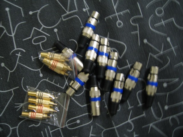

Jeg var en lille tur på elektronikmarkedet i Tianjin (Kina) i dag og kom hjem 150 kr fattigere.
Indøbt:
4 stk XLR hanstik
11 stk XLR hunstik
8 stk rca stik
2 meter mikrofonkabel med bomuldsskærm
Ingen af delene er sindsyg kvallitet, men ganske udemærket.

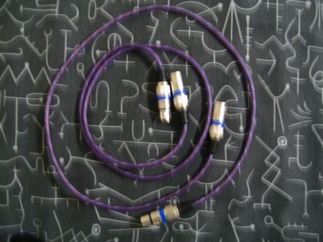

Jeg samlede et 1 m kabelsæt med XLR stik i begge ender.
Lidt billeder af dette. Jeg har desværre ikke mulighed for at lytteteste sagerne, da mit anlæg står i Viborg Men bare de virker er jeg glad.

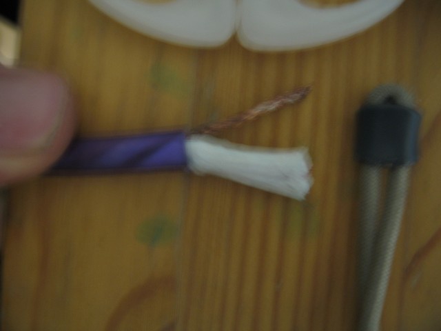

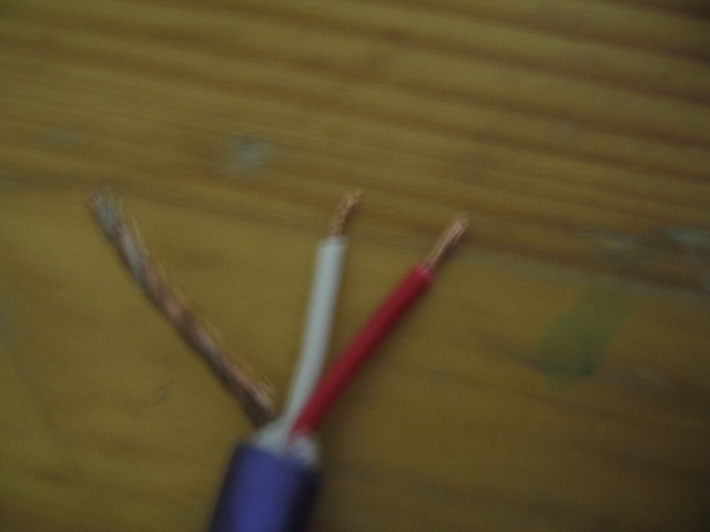

Noget bud på hvorfor skærmen tilsyneladende er af 2 forskellige typer tråd? Cu og Ag"look-a-like"

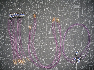

Færdig :)
De korte er 50 cm de lange 100 cm.
Total byggepris omkring 200,-

Jeg har desværre lige lavet en regnefejl, som betyder 2 xlr plugs for meget og 2 rca for lidt - så jeg må sku nok på endnu en cykeltur :)
