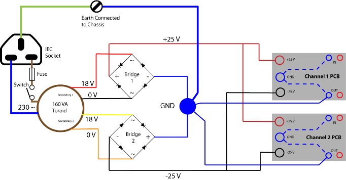

Hej highenden,
Har du jord på dine netkabler ? og kobler forsyningens stel direkte til jord ?

Thomas Sillesen skrev:
Hej highenden,
Nej har kun jord på et enkelt kabel (forforstærker) og har også prøvet uden og med jord på andre, samt flere ad gangen.
Kan gøre som (1) uden brum
Men som (2) er der brum med det samme (bare som forsøg for sådan kobler man jo ikke monotrin sammen )

Thomas Sillesen
Nerds.dk
Bruger siden: 29 April 2003
Indlæg: 1596
Sendt: 28 December 2011 kl. 23:09 | IP-adresse registreret
ok, men stel på strømforsyningen, har direkte kontakt til kabinettet ? (som igen har direkte kontakt til stel på signalkablerne?)
Nope, men har prøvet at trække en leder fra stel signal (og begge) til strømforsygningens midtpunkt - uden positivt resultat

Jblfan
Bruger siden: 13 Februar 2009
Indlæg: 527
Sendt: 28 December 2011 kl. 23:15 | IP-adresse registreret
Du har en brumsløjfe, og den opstår når dine to indgange's stel rører hindanden. Hvis du kortslutter H indgang og V indgang, og derefter forbinder de to stel til hindanden, så er der garanteret stadig / igen brum.
Jeg havde et lignende problem på min førate MoFu konstruktion for vel 15-20 år siden, og fik det løst til sidst - skal se om jeg kan finde mine notater med løsningen...

Må hellere lige få med at jeg i kampens hede prøvede en masse og det nu ser sådan ud
Men næsten med samme brum som alle de andre muligheder
Det ender nok op med at der må 2 trafoer til, så de slet ikke "ser" hinanden stelmæssigt, men det ville være perfekt hvis det
kunne løses så jeg kunne bruge den eksisterende trafo
Basti@live.dk

D A O
Bruger siden: 08 Februar 2010
Indlæg: 2465
Sendt: 29 December 2011 kl. 02:23 | IP-adresse registreret
måske denne her tråd kan hjælpe dig
stjerne stel
Der skal nemlig kun være et stel
vh Hans Lund

highenden skrev:
Det kan bare ikke rigtig lade sig gøre = én trafo - 2 monotrin
Du har ikke dit stel/jord på AC siden vel !
Mellem de to vinderiger på trafo gennem to ensretter og så til stel, det er jo allerede en brum sløjfe !
LINK 1
Eliminated.jpg">
LINK 2
Hvis du har 2 ensretter og 2 pakker med lytter, så skal den ene ensretter bruges til det ene sæt og den anden til det andet
sæt men fælles stel er på mellem de to AC vindinger !
Kun et sted samler man stel, og dine RCA stik skal svæve over for stel.
Efter min bedste overbevisning men jeg har ikke dine evner til at tegne det
vh Hans Lund

highenden skrev:
Det er prøvet hvis du kigger på side 1
Ingen jord på AC siden - nope
Okay jeg har forholdt mig til den sidste, men
1 jord/stel og den SKAL være på AC siden direkte fra traffo og den skal forbindes til stel forfra du trækker alle andre stel.
0 er tappen mellem de to vindinger > 1 fælles stel punkt i kassen, derfra trækker du alle andre stel/nul
men du skal bruge
den ene ensretter skal kun bruge til det ene sæt lytter
den anden ensretter skal bruges til det andet sæt lytter
og deres nul skal samles ved det fælles stjerne stel punkt
se også denne her tråd
Mangler et program hvormed man kan tegne dette men fandt DIA på sf.net og prøver det lige
vh Hans Lund

D A O skrev:
Mener altså at det første billed her er den rigtig måde at gøre det på
Link
Det billed du linker til er dette ikk ?
Det er faktisk som det sidder nu

D A O
Indlæg: 2465
Sendt: 29 December 2011 kl. 05:43 | IP-adresse registreret
Det her illustrere bedre det jeg mener.
sound.westhost.com Power Supply For Amplifiers
Med andre ord har du stel/jord/nul på den forkerte side af din ensretter og imellem dette punkt og dine trafo viklinger har du
en sløjfe der (kan og) giver dig brum.
1) 2 trafo viklinger er aldrig helt ens !
2) trafo punktet er det første og eneste fælles 0 potentiale punkt og derfor stel/jord/nul på hele forstærkeren.
Du bruger 2 "Graetz bridge rectifier" men 1 burde være nok når du kun bruger en trafo og tror at det gøre diagrammet lidt
mere indviklet end nødvendigt.
vh Hans Lund

highenden skrev:
Ja men det var jo det jeg gjorde først (første billed side 1)
det har du så 100% ret i
som også er den rigtige måde at gøre det på, men
din gnd på din forstærker skal trækkes ud til stjernestel punkt og "ikke" til dine lytter,
din gnd til dine phono stik skal også trækkes ud til dette stjerne stel punkt eller mindst hen til psu gnd ind på amp
da dine phono indgang og hele din amp har fælles stel, så skal de forbindes til dit stjerne stel punkt direkte
Ellers må jeg give op, har du ikke et rigtig billed af din opstilling ?
