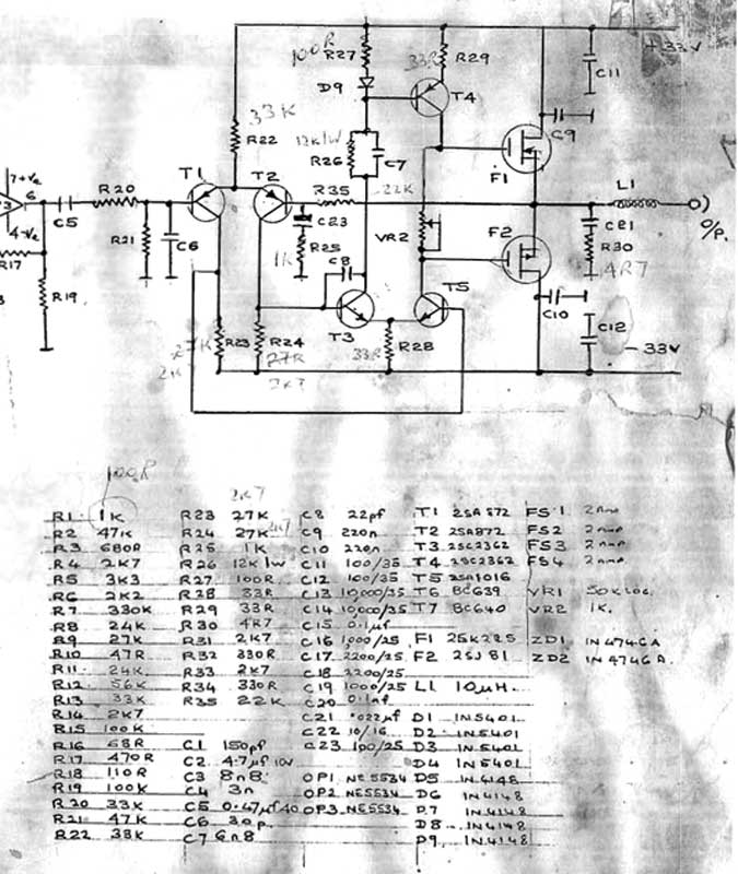

Har du da et diagram eller service manual ?
fandt på diyaudio dette diagram men om det er version II ved jeg ikke

DAO, et eller andet er smuttet i kommunikationen, de transistorer trådstarter nævner er bipolare transistorer, det diagram du viser, har mosfet´s som udgangstransistorer. Summa summarum...... det er ikke det rigtige diagram .

Okay hæ hæ kunne ikke rigtig tyde dem
