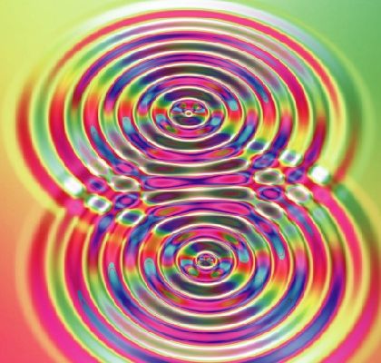

Mht. center højttalerens placering.
Så kommer DÀppolito`s konstruktioner fra den professionelle verden, her kalder man det blod for Line Array. Det virker på den måde- hvis man sætter flere enheder over hinanden og beder den spille samme frekvens så vil de udfase hinanden, og det vil man gerne da, man så kan få mere energi i det horisontale plan, og samtidig kontrollerer hvor man gerne vil have lyden sendt hen, i surround prøver man at få højttalerne til at sprede med ”fuld” energi i det horisontale med ca. 120 grader og i det vertikale begrænse det mest mulige, men hvis der er en given mængde af energi over 55 grader, så bliver den ikke THX godkendt.
Så det du skal forstille dig..! (vi bruger eksemplet med din center højttaler) hvis du holder din center på højkant, så vil der pga. de 2 basenheder være en begrænset udstråling op og ned, men ud til siderne er den stor (det jo godt, da der sidder flere folk i stuen, og nu kan dem til højre og venstre for center få bedre lyd) derimod hvis du nu lægger den ned så spreder den jo ikke anderledes- altså den spreder godt op mod loftet og ned mod gulvet, men sender kun energi frem mon den person der sidder i center.
Og ja det er underligt- at ikke mange siger at kongen er nøgen (men man kan ikke trylle med lydbølger fra en enhed) folk der havde de ældre B&O MX tv modeller (den hvor der sad 2 højttaler i bunden) og på dreje sokkel, døjede med lige netop dette problem- det var tydeligt at høre at lyden nærmest forsvandt og blev ulden, når man drejede tv’et. Så der nogle højttaler producenter der ligesom, prøver at redde den lidt ved at konstruerer en center hvor der sidder et par basser, og så en mellemtone og diskant.
hvis du forstiller dig lyden komme fra enheden, som ringe i vandet- vil du kunne se hvordan deres bølger ophæver hinanden.

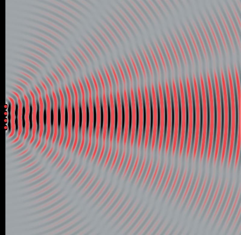

Her kan du se hvordan en Line Array begrenser sin udstråling.
og her et billede, af hvordan man gerne vil have højttalerne udsender lyden- der er det tydeligt at den spreder mere til siderne, end op eller ned i gulvet.
håber det er lidt forståeligt... oftest er den slags lettere med en tavle.

Fin forklaring på spredning på forskellige højtalere..
Men der går nok lige et par dage inden du får overbevist folk om at en centerhøjtaler der ligger ned ikke er optimal.
