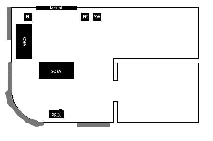

Hej,
Jeg er netop flyttet og har endeligt fået sat det mest nødvendige op igen (altså hjemmebiografen!).
Mit setup består af flg.:
Denon 2308 reciever
Front: B&W 603s3
Center: B&W LCR60
Surround: B&W DS3
LFE: B&W 610XP
Proj: Panasonic PT-AX100
Mit problem består i at jeg umiddelbart ikke kan få placeret mine to baghøjtalere pga. vinduer og kærestens indretning. Jeg kører derfor med et 3.1 setup som kan ses på billedet nedenfor.
Er det muligt at køre tre front-kanaler og så udvide med 1 eller to surround back? Vil det fungere uden sidehøjtalere? Nogle andre gode idéer?
På forhånd tak for feedback.
Hilsen
J
(Det grå er vinduer)
Front: B&W 603s3 Center: B&W LCR60 Back: B&W DS3 Amp: Denon 2308 Projektor: Panasonic PT-AX100

mollecon
Indlæg: 4790
Sendt: 19 Januar 2011 kl. 02:34 | IP-adresse registreret
Hæng dem under loftet mellem de to vinduer, tæt på projektoren. Lad dem pege i hver sin retning, så lyden spredes mest muligt i hver sin retning. Bare et forslag .
