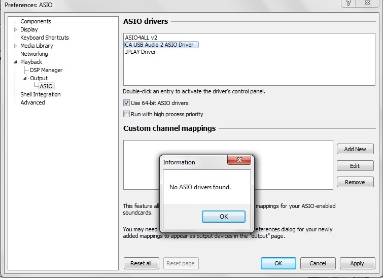

Hej,
Efter geninstallation af driveren til min Dac Magic Plus, faldt jeg over noget som hedder ASIO audio set-up guide inde på Cambridge's hjemmeside.
Jeg har nu installeret den nyeste driver til Dac'en og der kommer fin lyd ud af mit system og køre 24/192 som min Dac også viser, men jeg kan ikke få lov til at installere ASIO driveren i foobar2000. Jeg følger denne guide og er kommet til punkt 6 hvor jeg skal "add new" derefter får jeg en besked fra foobar2000 at en driver ikke er installeret, dette giver i mit hoved ingen mening, derfor får i også mit spørgsmål. Der må være nogle, som har været igennem det samme som mig .

Har Du installeret asio4all?
Ja det prøvede jeg lige, men det gav det samme. Hvad er det for en fil jeg mangler at installere? Det bliver ikke nævnt om nogen anden fil udover den jeg skal installere i foobar.

Visca Blaugrana skrev:
Du bør kun bruge asio hvis du har windows xp. Bruger du nyere end det så skal du bruge wasapi forudsat du har en usb DAC Se evt her
http://hifi4all.dk/forum/forum_posts.asp?TID=81991&KW=Ja ckD& PN=0&TPN=14
Jeg bruger Windows 7. Bruger USB'en i min Dac. Jeg har sat Dac'en som default og ændret til 24bit/192Khz - Har jeg så behov for at installere andet?
