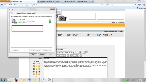

I går aftes lod jeg mærke til at min bærbar computer, fortalte at jeg havde et driver problem med min Cambridge Dac Magic Plus. Den fortalte lige pludselig, at driveren ikke var installeret korrekt selvom det har kørt fejlfri siden køb for 2-3 mdr. siden. I dag ville den slet ikke spille musik fra min bærbar gennem et USB kabel(brugt lige siden køb, er testet med et andet) til Dac'en. Dog virker den optiske udgang som går videre op til fjernsynet. Dac'en tænder fint og lamperne lyser.
På det billede ovenover har jeg markeret med en rød boks. I den røde boks plejer jeg at, kunne
se min Dac, men ikke mere. Dvs. jeg heller ikke kan få lov til at, lave en geninstallation af Dac'ens driver. Noget som jeg har glemt, så spørg endelig. Desuden har jeg stadig reklamationsret, på min Dac, men før jeg går ned med den, vil jeg lige løse noget først. Har endelig fri en hel lørdag, og så går mit hifi ned, det er fandme nederen
