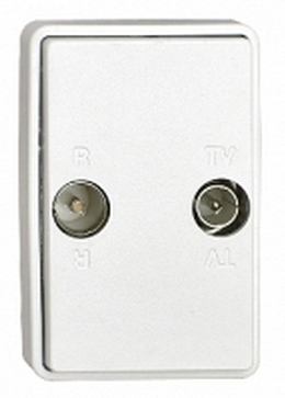

sådan en fætter skal du bruge vis du ikke kan finde sådan en i dit hus
http://multikoeb.dk/elartikler/lk_fuga/radio_tv_udtag/fuga_a ntenne_slutdaase_hvid_69618_da.html

Nu skal jeg lige have det ind med skeer. Jeg sidder med enden af et kabel som har siddet i husets tidligere ejers fladskærm. Kan jeg montere en slutdåse på denne og så stadig få radio frem??

Jeps. Dit antennekabel der kommer ind i huset indeholder både radio og tv, den nhj4 viser er fin og supernem at sætte op. Du skal bruge, et stk 1,5 modul underlag, et stk antenne udtag med 50'er ramme og 2 skruer. resten er ligetil.

Men ville denne placeret på loftet give et godt resultat i forhold til fællesantennen...
NEJ
