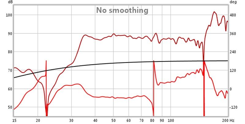

Så er den blevet prøvet af på min nye byg selv subwoofer
Før MiniDSPen kom ind i billedet lød den mildest talt forfærdelig.
Her er første måling med REW V5:
Som man kan se himler den fuldstændigt ved lige godt 60hz og 85hz pga rummet.

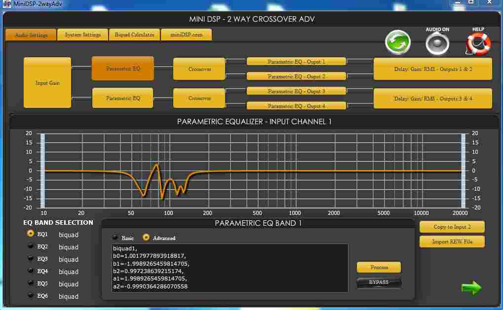

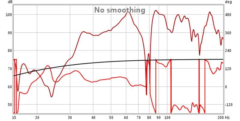

Så fik jeg REW V5 til at "match response to target" og fik lagt biquadsene ind:
Som man kan se er kurven blevet noget mere jævn.

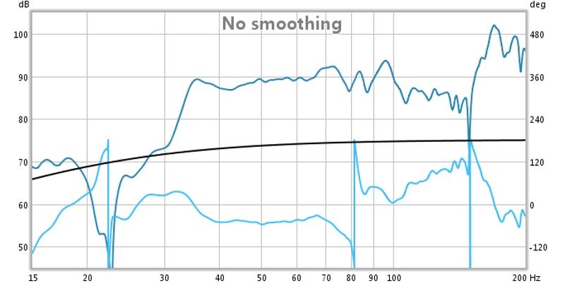

Og efter 2. måling og justering ser slutresultatet sådan ud:
Det er helt utroligt hvad det har gjort ved lyden i lytte positionen at kurven er blevet jævnet ud.
Så det må siges at have været en god investering
