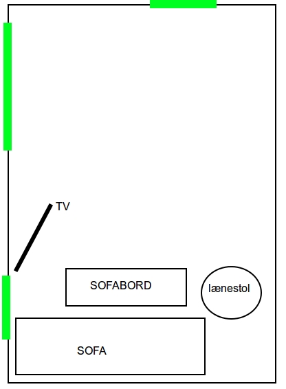

Kære alle. Jeg håber dette er det rigtige forum at spørge i. Vi har købt et par Dali Lektor 2, og indtil videre har de bare stået og rodet i vindueskarmen. De skal selvfølgelig op og hænge.
Når jeg læser i Dalis eget blad, står der at de ikke må være i direkte sollys, og at de optimalt skal hænge så bagsiden sidder op ad en væg (altså ikke i et hjørne), og så de vender med lydretningen i samme retning (dvs op ad den samme væg). Der står også at højden bør være i lyttehøjden.
Jeg har vedhæftet en oversigt over stuen, og tænker jeg vil hænge dem på den øverste væg, så de peger mod sofa området. Problemet er, at hvis jeg hænger den i lyttehøjden, så kommer der sollys ind på dem ad vinduet fra venstre (markeret med grønt).
Vil I kunne give mig nogle tips til hvordan I ville placere højttalerne i mit tilfælde? Er det OK de hænger næsten helt oppe i loftet, i dette tilfælde?

Hej Live21. Tak for dit svar. Omrokering er ikke en mulighed, da væggen til højre faktisk ikke er der, men det er derimod der hvor køkkenet begynder. Med andre ord, står sofaen halvvejs inde i køkkenet på din tegning ;)

Flyt fjernsynet ned til væggen hvor sofaen er efter dit forslag, så kan du også se fodbold når du skræller kartofler

Heh, det kan jeg skal allerede som det står nu. Tegningen var bare så I kan få en idé om indretning. Der er også skrivebord og spisebord som ikke er med på tegningen :)

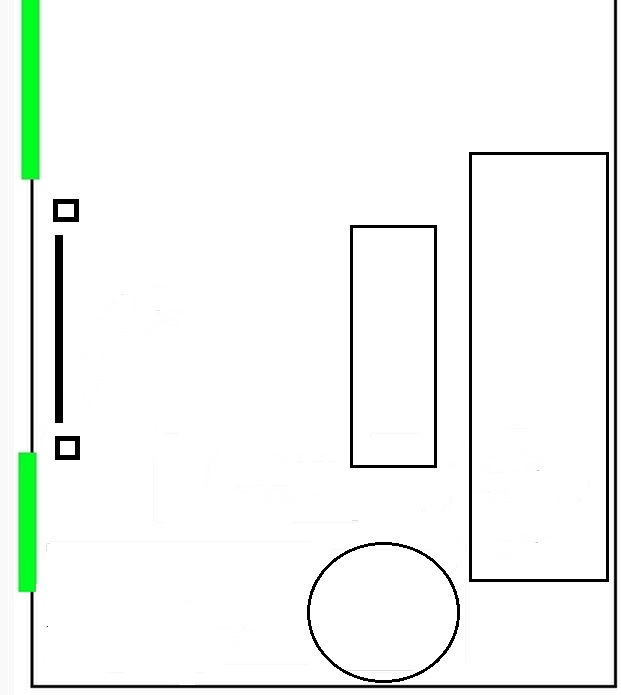

Så bruger du sofaen som naturlig rumdeler, højttalerne kan sættes på stander eller hænges op.

For nu at vende tilbage på sporet. Er det meget slemt hvis højttalerne hænger helt oppe under loftet? Hvad hvis de har en vinkel nedad, så de stadig peger i retning af mit kranie? :D

Selvfølgelig er det slemt, hvis højttalerne ikke er placeret med diskanten i ørehøjde Nej, det kommer an på hvad du er til? Lytter du meget
intenst til musik er det bedst at højttalerne har en placering som f.eks.
Men er det mere som musik til afslapning, hvor selve lydbilledet ikke behøver at stå knivskarpt, så kan du sagtens gøre som du selv foreslår, men
hvorfor hænge det helt oppe under loftet?
Ja!
Hvad hvis du nu flytter lidt frem eller tilbage?
Med diskanten i ørehøjde, som de fleste højtalere er konstrueret til, kan du rykke frem eller tilbage og stadig lytte til diskanten.
Er man seriøs med musikgengivelsen, er trimning af placering meget vigtig.
Mvh. Sven

Problemet er, at den eneste væg hvor jeg sådan alvorligt set kan hænge dem, så kommer der direkte sollys på den ene højttaler det meste af dagen, med mindre jeg hænger dem oppe under loftet hvor solen aldrig skinner ;)

Rådene fra Dali til at hvordan du skal placere og undgå sollys er det idelle.
Men... Det betyder ikke at det ikke virker på andre måder.
Sollyset skal du helst undgå af flere årsager.
Hvis højttaleren får lys på membranenre, kan de gå ud over levetiden.
Lyset vil med tiden gøre ophænget (gummikanten) mør. I direkte sollys dagligt vil dine højttalere nok holde 5-6 år (det er hvad mine gamle B&W i ca. samme prisklasse gjorde).
Hvis det kun er selve højttalerkabinettet der får sol, så betyder det "bare" at farven vil fade hurtigere (som så meget andet der får sol).
Spørgsmålet er også hvad du forventer fra dine højttalere.
Hvis du vil have den absolut bedste lytteoplevelse, så er du nødt til at flytte rundt og sætte højttalerene som de foreskiver (og så skulle nok nok have smidt lidt flere penge efter højttalerne ;)
Hvis du "bare" vil have noget fornuftig lyd til film og musik, så prøv dig frem.
Selv om de ikke sidder lige op af en væk, kommer der jo stadig god lyd af fra dem.
Hvis du så oplever uheldige reflektioner i lyden, så kan du overveje at hænge noget andet op på væggen nærmest højttaleren.
Det er heller ikke farligt at sætte højttalerne oppe under loftet. Bare du husker at tilte dem lidt så de peger ned mod sofaen.
