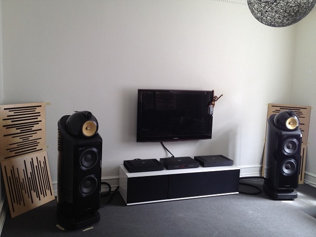

Back to basic
Så er McIntosh'en afleveret tilbage - den faldt desværre ikke i min smag...
Linn Akurate DSM er også leveret tilbage, den gjorde det faktisk ret godt. Jeg afventer lancering af Densen Oxygen 75 streameren - så må jeg tage stilling til hvilken én jeg synes bedst om dér. Evt. også afprøve noget Naim streaming
Det er slet ikke sikkert hvilken vej jeg vælger at gå - Pass Labs (XA) og Bladelius (Ymer) effekter overvejes stadig. Det kræver bare næsten en udskiftning af alt forstærker gearet - og det koster jo liiiidt
Der skal leges med akustikken nu - både i rummet og afkobling af højttalere/system-enheder - Jeg afventer spændt på at høre finlytter og co. får lyttet sig frem til imorgen
Det er nu alligevel meget rart at have det tilbage til det "gamle" - dog med Furutech strøm og diffusere

tror du vil få et stort udbytte af at placere 4 af de akustiske paneler i hvert hjørne, du kan lave et træ skelet til at monter pladerne på så der er placeret som de to du har nu, så er det bare fra gul til loft i stedet for, på den måde er de vil de virke dæmpene både bag og forfra.
Jeg har desværre ikke mulighed for at montere dem i alle hjørner, der er en 45gr. dør åbning i det ene hjørne bagerst i rummet (se side 10 for plantegning) der er dog lige pt. ikke nogen dør i så jeg kunne jo evt. sætte den i og montere panelerne bagpå døren og lukke døren nå der skulle lyttes intensivt  Dér hvor jeg kunne høre størst forskel var helt klart da panelerne blev sat i hjørnerne bag højttalerne men jeg har ikke prøvet at sætte 4 stk ovenpå hinanden endnu  Hvis bassen så skal dæmpes yderligere kan jeg evt. fylde noget absorber materiale ned bag panelerne i hjørnerne - det er heller ikke prøvet endnu

Jeg ville helt klart lade døråbningen forblive åben. Det må jo virke som en kæmpe absorber og samtidig "æde" noget bas.
Jeg har selv en døråbning, hvor førstereflektionerne fra højre ht ledes ud i en 10 meter lang gang. Det virker bare super her. I den anden side bruger jeg en fladskærm på skrå som diffuser, i en vinkel så reflektionerne fra begge ht bliver kastet ned midt på bagvæggen, hvor der dæmpes.
Nemlig! meget af bassen ender ude i køkkenet for enden af gangen - jeg syns det fungere bedst uden døren. Især taget i betragtning af mit lille lytterum. Jeg kunne så vælge at montere 2 stk paneler i 45. gr. i modsatte hjørne af døråbningen - over sofa'en - evt. med absorber materiale inde bagved

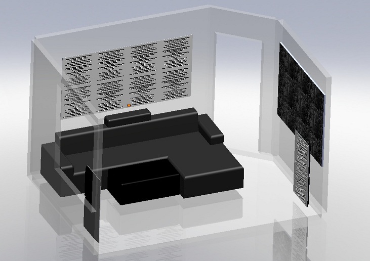

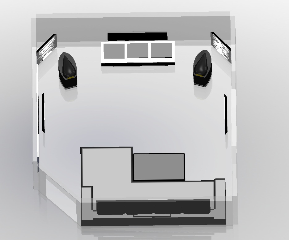

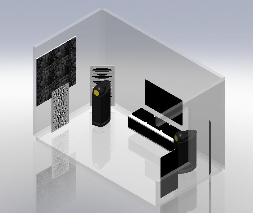

Så har jeg leget lidt mere med akustik og mit CAD program
De 2 paneler der sidder i hver side på sidevæggene kommer til at sidde på et stativ så de kan flyttes frem ved kritisk lytning. normalt vil de være trukket helt hen ved hjørnerne bag højttalerne ... Det bliver næsten for dominerende i rummet hvis der skal være 3 stk i højden - jeg har overvejet det  Sofabordet vil blive rykket ud af stuen og sofa puffen vil blive rykket hen foran sofaen - så kan man også hvile benene lidt bedre
Måske vil der også blive sat 2 stk i hjørnet bag sofa'en - hvis det er nødvendigt
