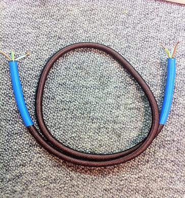

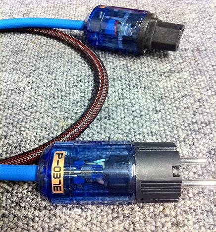

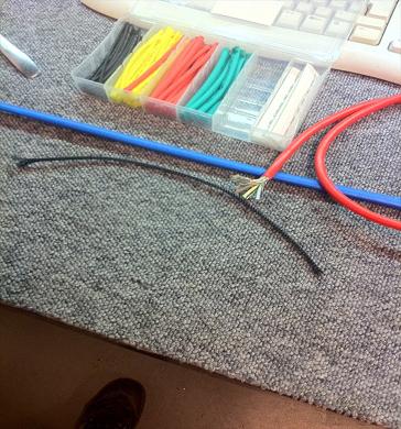

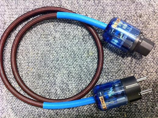

da jeg har fået en Schuko strømskinne på anlægget kunne jeg lige så godt få bygget nogle kabler op så jeg kan få udnyttet jordforbindelsen i hytten..

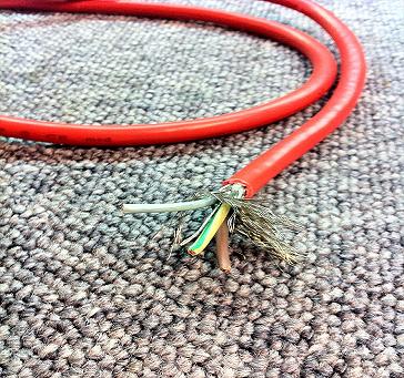

kablerne er Mercodan der har en aktiv flet skærm og bliver brugt til anæstesi apparater såsom MRI scannere og respiratorer og er CE godkendt dertil, så mon ikke at de er gode nok til anlægget ;-)
( bruger dem på jobbet )
Stikkene er Oyaide P-037e  den ene ende og Oyaide C-037 som efter sigende skulle være noget lækkert kram..!
yderligere har jeg noget krympeflex og kabelstrømpe der bliver brugt til det lille projekt..

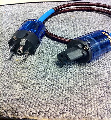

Jeg har lige et par opklarende spørgsmål:
1. Har du forbundet skærmen til jord i stikkontakt enden, og brudt den i apparat stik enden ?
dermed får du skærmen aktiv hele vejen frem til brugsgenstanden(anlægget).
2. Den strømpe du trækker ud over det hele, er den ledende, eller er den bare for "øje-lækkeri" ?
3. Er det krympeflex du bruger i enderne, og bliver de ikke frygtelig stive af det ?

1. Ja skærmen er tilsluttet jord i "han enden" og ikke forbundet i apparat enden.
2. Strømpen er udelukkende eye candy
3 . Krympeflexen gør kablet en smule stift, men ik mere end det stadig kan bøjes over en 5 krone.
