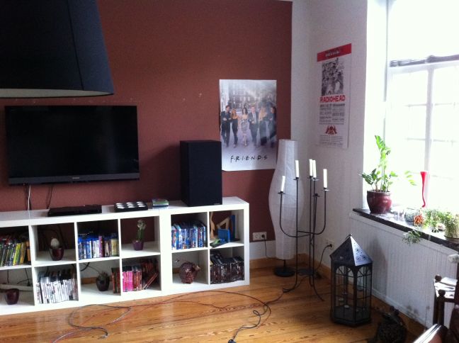

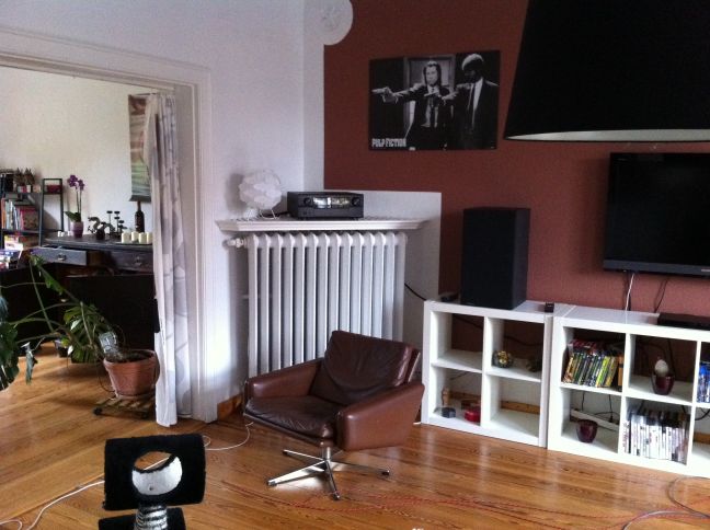

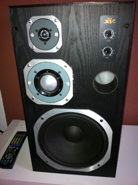

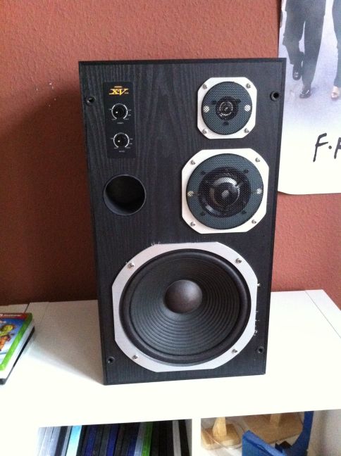

Her er et par billeder, for at få en fornemmelse af setup'et.
Undskylder billedkvaliteten, men var doven og brugte Iphone :

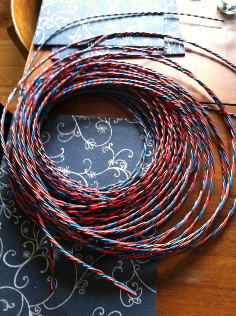

Jeg kommer til at mangle nogle HT kabler, så gik gang i en lille
Igen, holdes omkostningerne nede. Havde lidt netkabel liggende, aner ike hvad det koster:
Placeringen af receiveren er ikke optimal, så kablerne er forholdsvis lange, 6-7meter/styk.
Men det ser ikke godt ud med Denon monsteret under Fjernsynet
Lige et par billeder af stuen, der endnu ikke er godt dæmpet(endnu), og trænger til maling(er flyttet for en måneds tid
siden).
Målene er ca 4.7m x 4.7m og 3 meter i højden, med åbning til spisetue af samme størrelse i venstre side.
Bemærk placeringen af Denon, der er optimal når man går efter en god varm lyd
Billedet snyder lidt Coral'erne er noget større end det lader til her (fjernsynet er 47")
Det obligatoriske sweetspot billede med strømper , ja man sidder for lavt i sofaen. men det går nok at hente en stol for
seriøs lytning.

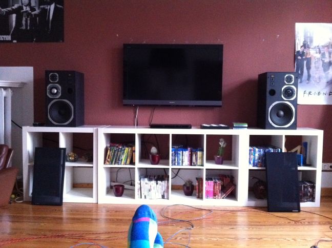

Coral ori uden stof:

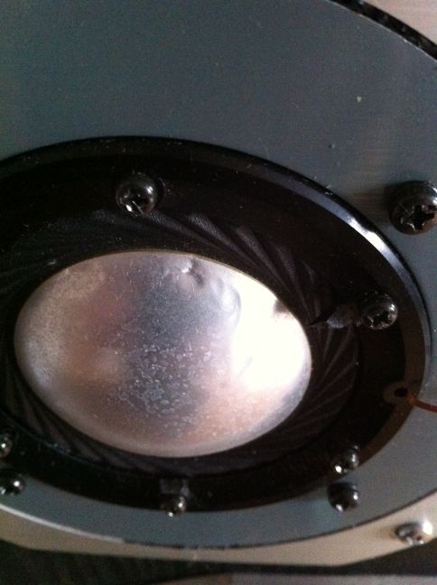

Modificeret mellemtone i venstre side, er næsten synd, men skulle lige lege lidt.:
Som sagt blev domen ramt af en Neodyn magnet da jeg var lidt uforsigtig, fik rettet det nogenlunde ud, men det kan
desværre måles

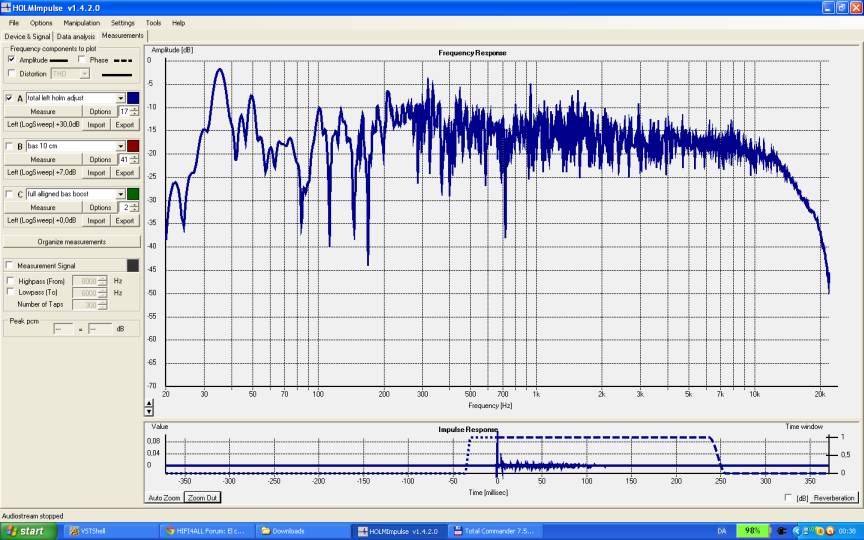

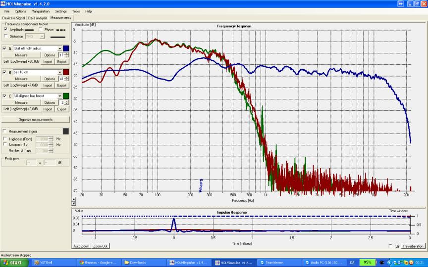

Er så småt begyndt.
Som appetitvækker kommer lige en måling. afruldning over 10KHz skyldes microfon.
Fasegang er stiplet. Ser allerede fornuftigt ud (og lyder det også )
Der er gated så respons under 300Hz er ikke korrekt her, delefrekvens 4KHz og 500Hz
Mvh Lennart

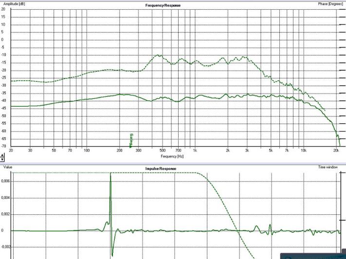

Sendt: 03 November 2011 kl. 08:29 | IP-adresse registreret
Tådopretter du skal bare have en ny diskant, går ikke i længden at du ved diskanten har været trykket ind, det påvirker lyden og gør at du ofte vil tænker,fokusere på at diskanten har været trykket ind og ikke fungere 100% optimalt, istedet for at nyde musikken
LGrau
Bruger siden: 12 August 2003
Indlæg: 2201
Sendt: 03 November 2011 kl. 09:01 | IP-adresse registreret
Ja du har helt ret, det er godt nok mellemtonen der er trykket ind.Men det ser faktisk ud til det ikke er kritisk da der deles stejlt til diskanten.
Lad os se når jeg kan sammeligne med anden side..
Jeg vil lave et mere ambitiøst højtaler system senere, og det bliver med anden mellemtone
Mvh Lennart

Hej Lennart.
Det ser sq godt ud. Så er du endeligt kommet godt i gang, siden sidst.
Har Du prøvet at vinkle højttalerne utallige gange for at finde 3d perspektiv? Det kan jeg anbefale at lege med.
Ellers er her alt som det skal være. Jeg har rodet lidt med subben igen.. Ja jeg kan jo ikke lade være..
Så nu deler jeg højere og har justeret fasen og sat volumen lidt ned. Nu er der kommet buttkicker effekt selv ved lav volume

Nej så langt er jeg ikke nået endnu, kan sagtens være en del at hente på den konto. Mangler også at få tjekket
powerresponce.
Men jeg nyder fleksibiliteten i digital filteret, og det er muligt at lave forskellige opsætninger, efter hvad humør men lige er i.
Jeg har et meget dødt rum på 2. sal, på et tidspunkt får jeg lige slæbt udstyret derop. jeg håber perspektivet
falder bedre på plads deroppe. Ender med Familien ikke ser mig mere
Buttkicker effekt ved lav volumen   , har du fået lavet et ordentligt peak ved i den øvre bas

Lige et opdateret billede af frekvensgangen (husk over 12K er det mic det falder)
Som det kan ses falder niveauet svagt fra 500 -> 12KHz, hvilket er mest behageligt i stuen, nok også derfor jeg har den varme
lyd.
der er også en måling af basresponse med og uden korrektion, der er ca hævet 10dB i bassen. i rummet går det liniært ned til
28Hz hvorefter frekvensgangen falder brat.
Linært er selvfølgelig så meget sagt, da jeg måler i et rum så der er pukler og dale.    Men niveuet er omkring 0dB ved
28Hz.
Mvh Lennart

For en god ordens skyld kommer frekvensgangen, unsmoothed med hele efterklangen her:
Mvh Lennart
