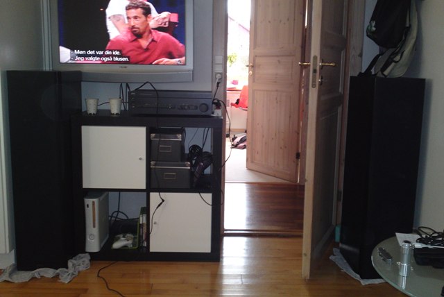

Jeg startede min interesse for hifi for godt et halvt år siden, hvor jeg afhentede min første NAD 352 forstærker på 2x80 watt
og dertil købte jeg et sæt dali 850, med et sæt billig kabler. Opstillingen var ikke særlig optimal, da højtalerne var meget
store til mit værelse og jeg egentlig ikke havde styr på, hvad lyd man fik ud af hvilken placering! så de blev mast ind i et
hjørne hver, ikke så langt fra hinanden og med forstærkeren blottet lige under tvet for interference.

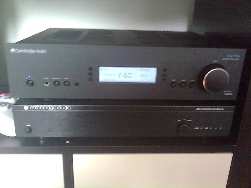

Her ses min Cambridge 740A Forstærker med min Cambridge Audio DAC 3. Er både meget glad for forstærkeren og DAC'en
så jeg forudser ikke nogen udskiftninger der, kablerne imellem derimod - de skal udskiftes! Det er nogle billige jeg har
forbundet dem med indtil videre.

Vil kraftigt anbefale at du får de højttalere væk fra væggen og hjørnet!

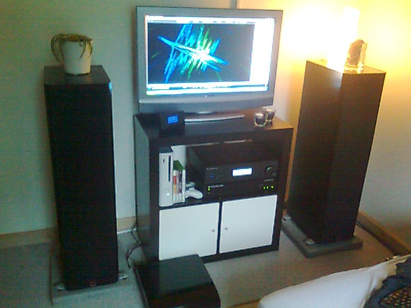

jeg har testet lidt med højtalerne rundt omkring og jeg finder faktisk den bass de levere derfra ganske god :) dog er det hele ikk sat op endnu og jeg overvejer kraftigt at skifte højtalerne ud :)
men jeg kan ikke helt finde ud af hvor langt jeg skal have dem væk fra væggen?

Det er dejlige højttalere du har der. Dog vil jeg anbefale at få dem lidt længere fra hinanden, og fra bagvæggen, som jacobjron
også skriver.
Det kan godt være at pladespilleren skal flyttes, men jeg vil stadig anbefale det.
Du skal også huske at fjerne kortslutningsbøjlerne ved dine højttalerterminaler, hvis din bi-wiring skal give lidt mening.
Jeg undres også lidt over den kondensator der sidder udvendigt. Hvorfor har du den siddende?

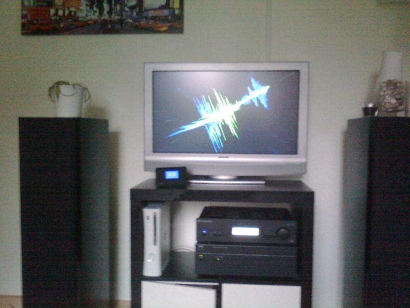

Hvor stort er rummet? Ud fra billederne at dømme, ser det ikke så stort ud, så det er sikkert begrænset hvor mange muligheder du har, for en optimal placering af højttalerne.
Der findes ikke noget facit for, hvor langt højttalerne skal placeres fra bag- og sidevægge. Der er mange faktorer der spiller ind her, bl.a. akustikken, højttalerne i sig selv og størrelsen på rummet. Men prøv at lege lidt med det, jo længere du flytter højttalerne væk fra væggene, jo mere "korrekt" vil lyden blive. Det skyldes typisk at bassen bliver mindre dominerende, men mere "tight" og "præcis".
Grunden til at du oplever mere bas, når højttaleren står placeret i hjørnet, er fordi lyden reflekteres af bare og hårde overflader, som f.eks. dine vægge. Når lyden reflekteres, så forstærkes især de lavere frekvensområder, som får lydtrykket til at stige, og dermed gør de lave frekvenser nemmere at høre.
Det kan både være en fordel og en ulempe, men det er én af de ting, som man altid bør være opmærksom på. Jeg har i flere tilfælde oplevet, at folk med meget små højttalere, som ikke er i stand til at lavere den ønskede mængde bas, bevidst har placeret højttalerne tættere på bag- og sidevæggene, for netop at forstærke de lave frekvenser og hermed opnå en følelse af, at højttalerne spiller mere bas, end de reelt set gør. Det kan altså, i nogle tilfælde, udnyttes og bruges som en slags fin-tuning. For de fleste plejer problemet dog at være omvendt, nemlig at højttalerne leverer for meget bas, i forhold til rummets størrelse.
Hvis du stadig er i tvivl om, hvad det helt præcis vil gøre, at rykke din højttaler ud af hjørnet, så prøv følgende:
Stil dig ind i et hjørne, med ansigtet ud i rummet. Når du står i hjørnet, så tal ved nogenlunde samme lydniveau, som du plejer at høre musik ved, mens du stille og roligt bevæger dig ud i rummet og væk fra hjørnet. Mens du står helt inde i hjørnet, vil du formentlig opleve lyden som værende meget indelukket og unaturlig. Jo længere ud i rummet du kommer, jo mere frigjort og "korrekt" vil lyden blive.
Det er nemt, gratis og burde give dig en god forståelse af, hvor meget det rent faktisk har at sige. God fornøjelse med det.

endelig et svar på om jeg skulle have dem siddende! :) de ryger af med det samme!
kondensatoren har jeg ikke den fjerneste anelse om hvorfor er der, den var der da de blev købt men jeg har ikke turde fjerne den, den sidder kun på den ene højtaler med ikke den anden - kunne du forklarer mig hvad den skulle gøre ? :)
den ryger også af og jeg flytter lidt rundt på det hele :)

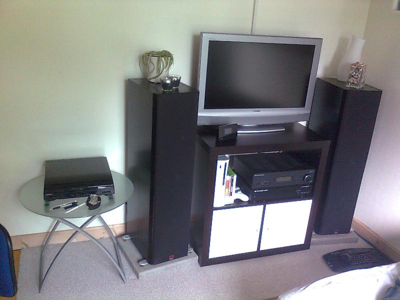

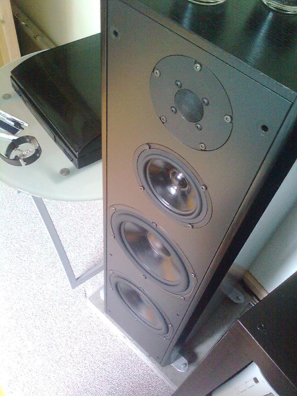

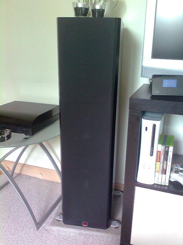

så kom jeg hjem og kunne få leget lidt med tingene! efter mange timers eksperimentering og flytning af højtalere endt jeg med
at stille dem sådan her hvor jeg fik hentet en meget mere naturlig bass og pænere mellemtone:
derudover røg kondensatoren af samt bøjlerne bag på højtalerne:

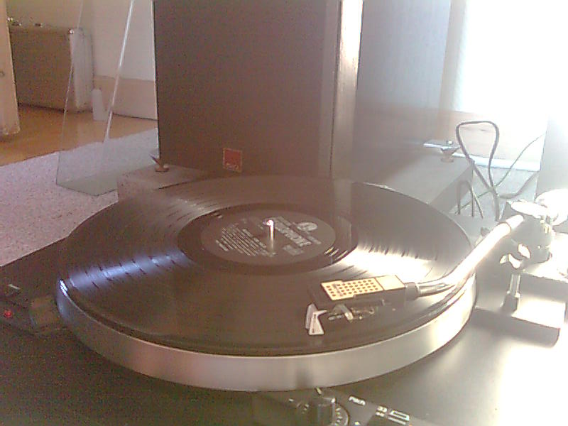

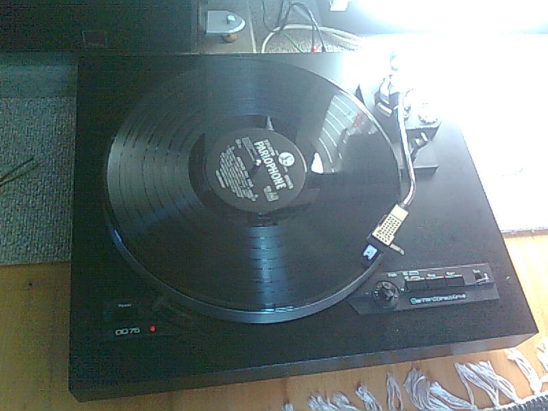

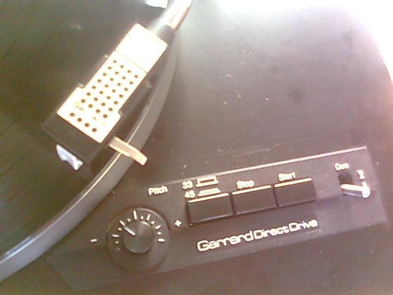

så fik jeg endelig hentet en ordentlig pladespiller! nu kan LP'erne endelig blive spillet med den værdighed de fortjener:
Pladespilleren er en Garrad DD75 og spiller som en drøm! :)
Sendt: 30 September 2011 kl. 17:03 | IP-adresse registreret
Det er jo en dejlig spille du dér har fået loudandclear. God fornøjelse med den.

undskyld billedernes ringe kvalitet men de er taget med en gammel telefon. når jeg har fået fat i et kamera tager jeg nogle
ordentlige billeder

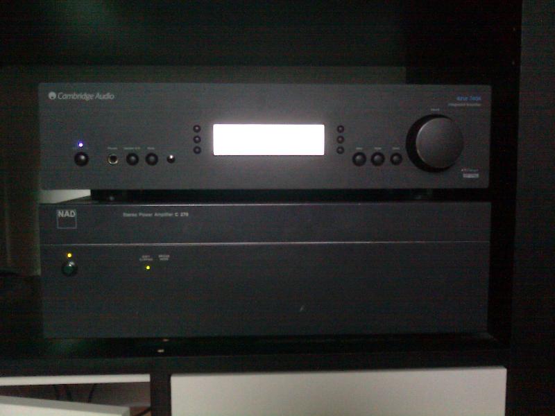

og så kom der en ny herre i huset! kan i gætte hvad for en det er?
det er en effektforstærker så meget kan jeg sige
de skarpe har nok spottet det er en NAD og det er rigtigt: en NAD C270 som jeg har bi-ampet med min Cambridge
forstærker. så nu tager min cambridge sig af bassen og NAD'en tager sig af mellemtone og diskant!
dette har dog resulteret i at nu står både min DAC og pladespiller på gulvet, det vil der self blive lavet om på med et nyt
rack snarest

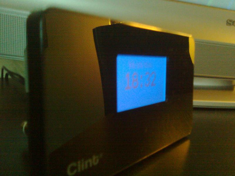

og så lige et billede af min DAB/FM/internet radio fra Clint. den gør det faktisk umådeligt godt til den beskedne pris! og hvis
du kan leve med den meget plastik agtige fjernbetjening så syntes jeg klart man burde give den et lyt!

jeg har haft lidt tid til at lytte lidt og syntes jeg mangler lidt mellemtone, bl.a elguitaren bliver meget fraværende, nogen forslag
til dette problem? :)

byt om på NAD og Cambridge så din Cambridge trækker mellemtone/diskant og NAD til bassen. Se om ikke det hjælper på
mellemtonen. Dobbeltcheck ellers at højttalerne ikke er i modfase, og så er der nogen der mener at det gør en kæmpe forskel
at strømstikkene sidder rigtigt så fase er i fase.
