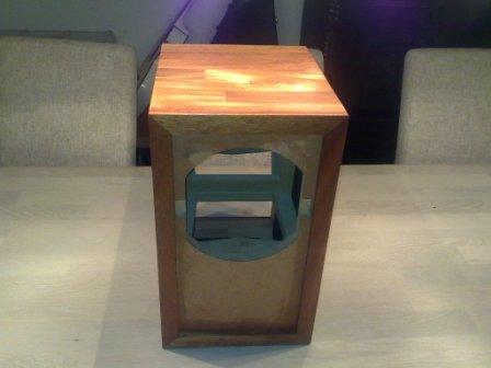

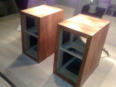

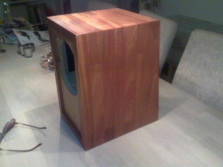

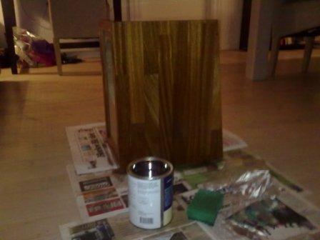

Kabinetterne er massivt træ og jeg har valgt at oliere dem frem for at lakere.
Foreløbigt resultat efter 2 behandlinger er til at leve med og jeg synes de bliver smukke. Olien er almindelig rustik olie til blandt andet bordplader od det er dejligt nemt at arbejde med.

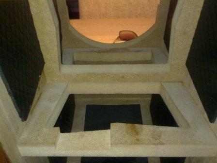

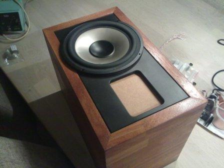

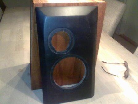

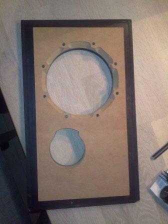

Her er baffelen set bagfra. Den er lavet i 21 mm + 21 mm MDF og der er lavet godt med luft omkring bassen så den kan trække vejret fornuftigt.
Baffel set forfra. Den er endnu ikke færdigbehandlet og jeg overvejer muligvis læder.

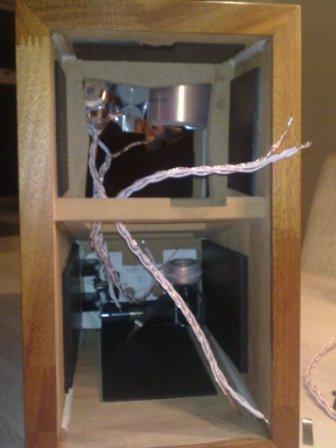

Kabinettet er afstivet efter alle kunstens regler og naturligvis jævnfør producentens anvisninger. Kabinettet er gjort yderligere lyddødt med hjælp fra Bitumen som vi jo allesammen kender. Og selv uden baffel er en "knotest" godkendt. Som det ses er kabinettet også relativt tykt. Den færdige højttaler kommer til at veje 17-18 kg. Alle indvendige samlinger er fuget, men det fremgår ikke på ovenstående billeder.

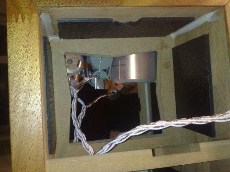

Bagsiden af kabinettet skal huse den 8" alu slave. Selve bagpladen er lavet af 21 mm + 16 mm MDF i sandwich. De sidste 16 mm er endnu ikke monteret. Og der er ikke lavet huller til terminaler og skruer endnu.

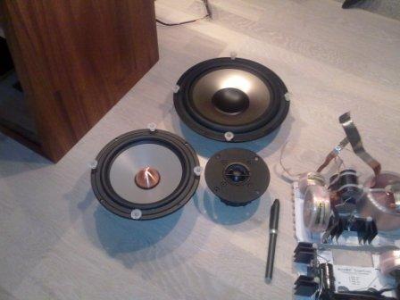

Enhederne herover er:
6,5" SEAS Excel i specialversion, fremstillet til netop denne model. Læg mærke til at den er med 8 huller mod de normale 6.
Diskanten er en vanlig Scanspeak D2904/9800-00 som jeg aldrig har lyttet til før, men kendere siger den er ok.

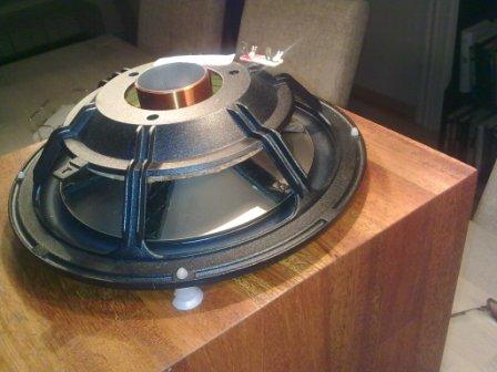

8" tommer aluminium slave fra SEAS. Jeg kan ikke finde den i sortimentet hvilket kan betyde at den er udgået eller er lavet specielt til dette kit...

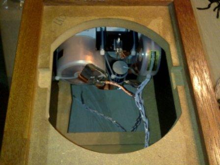

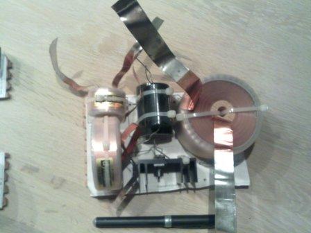

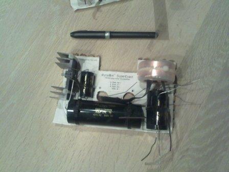

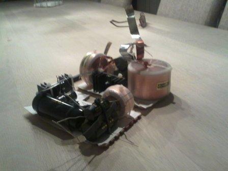

Delefilteret er elekstrisk adskilt  og byder på fornuftige stumper. 2 % Mundorf Supreme caps, 1 % foliemodstande samt foliespoler. Herover er highpass vist.
Her er lowpass filteret. Igen med fornuftige komponenter. Filteret er ikke loddet endnu hvorfor det måske ser lidt rodet ud.
Her er et komplet filter vist og det er tunge sager skulle jeg hilse at sige

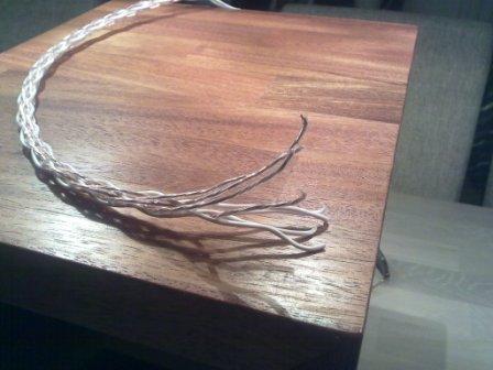

Den interne kabling er Kimber 4TC og det er noget der dur!
Her er lidt data fra producentens hjemmeside:
"Consisting of eight individual TCSS conductors, four clear and four white that utilize our proven braiding technique. The insulating dielectric is high pressure, low temperature extruded Teflon®. The individual conductors are Hyper-pure copper, arranged in proven Varistrand conductor geometry. The aggregate wire size is two 13 awg conductors. The focus, transparency and transient speed of 4TC are stunning. 4TC continues to receive enthusiastic reviews and recommendations from consumers and critics worldwide. "
(Cp) parallel capacitance: 362.0 pF @ 20 kHz
(Ls) series inductance: 0.715 µH @ 20 kHz
(Rdc) dc loop resistance: 0.038 Ω
(Xt) total reactance: 0.071 Ω @ 20 kHz
Frequency response ± 0.5 dB: dc - 500 kHz

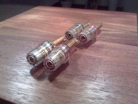

Terminalerne, Bi-wire, er Supra box-con og minder meget om WBT. Tager både spade og banan.
Billede af slaven. Den opmærksomme læser vil opdage at slavens membran er forsynet med nøje udmålt og afvejede stykker Bitumen.... Det har jeg sgu ikke set før, men der er vel en mening med galskaben. alle stykker er vejet på køkkenvægten så jeg er sikker på at tolerancerne er på plads

Det er sgu flot , det du har gang i der . Det ser ud somom slaven er en aktiv enhed
hvor magneten er fjernet ( svingspolen er synlig ) .
Er lidt vild med din kabinet-finish , håber lyden står mål med arbejdet .

Flot stykke arbejde :) syntes ummidelbart ikke de ser særlig store ud, selvom de skal rumme en 8" har du nogle mål på dem?
Max: 8" bassen er ikke aktiv og fungerer i princippet som en refleksport. Forskellen er at man kan holde kabinettet "lukket" og dermed undgå portstøj og mellemtonelækage. Kabinetterne måler 232x338x396 (BxDxH) og slaven går næsten ud til kanten af kabinettet. Se eventuelt dette link:

Pænt stykke arbejde - men hvad pokker laver en svingspole på en slaveenhed???

Så er der lige en strimmel billeder mere at vise frem. Jeg er gået i gang med montage af delefiltrene inden der skal dæmpning i kasserne. De er kun lige monteret løst for at se om de passede hvor de skulle.
Et komplet delefilter røg lige på køkkenvægten for sjov skyld og den klokkede 2513 gram!
Det er seriøst meget mere tungt end noget andet filter jeg nogensinde har bygget eller for den sags skyld set. Om det borger for god kvalitet vil fremtiden vise....

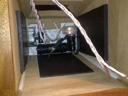

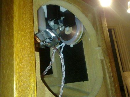

Herover er der et par billeder af hvordan de skal monteres i kabinettet. De er skruet direkte oven på bitumenpladerne. Det afkobler dem en smule fra kabinettet, men det kan være at jeg laver en lidt mere sníld løsning.
Således kommer bagpladen til at se ud. Den nederste udskæring er naturligvis til terminalerne. Heldigvis passer det hele fint sammen indtil videre
Den kan såmænd bruges til en servo styring af den.
