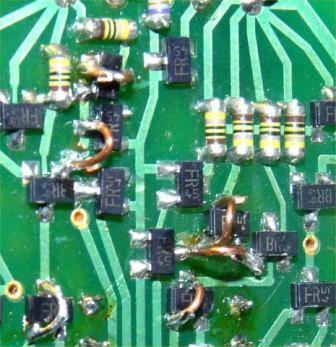

Så er der lyd.

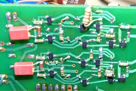

Det viste sig at jeg havde lavet en fejl da jeg lavede printet. Det er blevet rettet med disse 'kæmpe' kober tråde.
Derudover har jeg eksperimenteret med forskellige komponentværdier og tilføjet lidt afkobling af zener dioden.
Der er ændret i DC'servoerne så deres 'arbejdsområde' er indsnævret, nu arbejdspunkter er optimeret.
Lyden er klart bedre end forventet, sammenlignet med Prodegy HD2 lydkortet i mit mediecenter, som ellers er ganske rost.

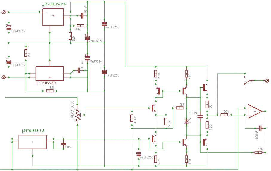

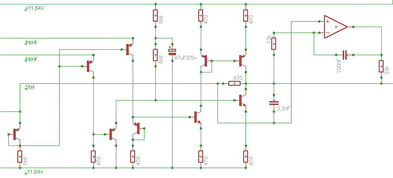

Diagrammer for de nysgerrige:
Herunder ses strømforsyningen og udgangstrinnet med volumenkrontrollen. Udgangsimpedansen -er er ca. 70-80 ohm, hvilket nogenlunde svarer til de fleate skærmede kabler. Ved 2Vout køres der ren klasse A ned til ca. 300ohm. Lige nu belastes den af 2,2Kohm (indgangsimpendansen på mine aktive højttalere) og det går super godt. Den lave impendans er valgt efter inspiration af Holfi.
Herunder ses I2V konverteringen. Strømforsyningen er ikke vist, men svarer til den oven over:
Udgangsimpedansen her er på 470 ohm eftersom udgangstrinnet er "strøm-ud" og "ser" ind i en 470 ohms modstand. Det gør intet at den er så høj for den "gælder kun" 2cm af printet, hvor den "møder" volumenkrontrollen.

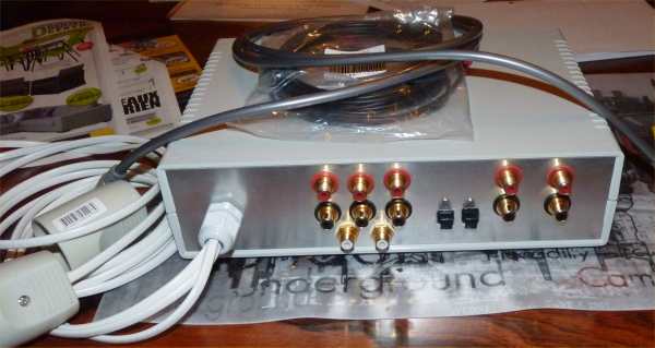

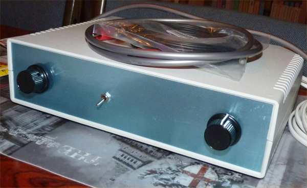

Så blev konstruktionen færdig og endte med at se sådan ud:
Og bagfra:

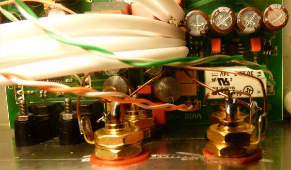

Det siges at den bedste isolator er luft, så det er brugt hvor jeg havde modet. Alt intern kabling er inderledere fra skærmet antenne kabel, da jeg har gode erfaringer med dette. På lange kabeltræk har jeg beholdt skumisoleringen. Til strøm og styringen har jeg brugt alm. ledninger:
(På billedet ses også Silmic II kondensatorerne ved de ultra støjsvage spændingsregulatorer, og midt imellem sidder DC servoen, med de røde WIMA afkoblinger)

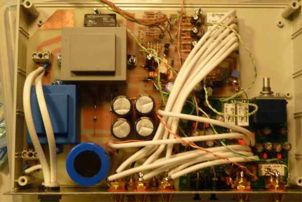

Og her et oversigtsbillede. Her ses det nok tydeligt at alt stel lander samme sted på printet, mens 'de varme analoge signaler' lander oppe på styringsprintet, som også indeholder strømforsyning. Højest prioriteret er RIAA og digitale indgange:
Til venstre ses 240V input, samt to output til mine aktive højttalere. På den måde tænder de når der er lyd på den valgte indgang og slukker igen et par minutter efter at signalet er forsvundet.
Derudover ses to printtraffoer som er rigelig store. En til digitale kredsløb (med highspeed dioder og en 10.000uF lyt) og en til de analoge (med soft recovery dioder og 4 stk. 4700uF low ESR lytter fra Panasonic).
