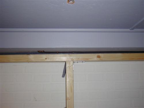

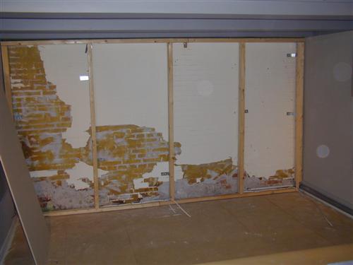

Lidt nyt
Gibsvæg til at dæmpe bassen
Her er førte førsøg.
Her er rammen. 90 cm mellem hver lægte og ca 2 meter i højden

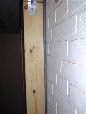

Imellem rammen og gulv væg og loft er der lagt fugebånd, så vibrationer ikke skal forplante sig fra gibsvæggen. Om det er spildt arbejde ved jeg ikke, men nu er det gjort.

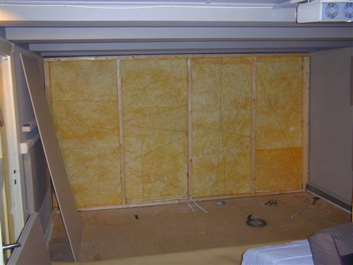

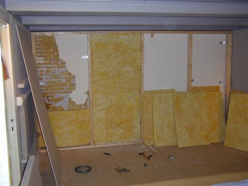

50 mm glasuld op mod bagvæg.
Hertil 50 mm frit mellemrum mellem glasuld og gibs plade.

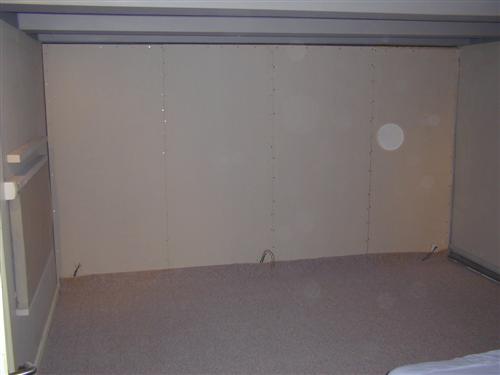

Til sidst gibs plader på. Inden er der trukket strøm. En gang 2.5 kkvm og en 1.5 kkvm begge i et helt kabel fra der hvor anlægget står og helt op til måleren, hvor der skal sættes 2 grupper kun til anlæg. Så kan man vel ikke gøre mere der.
Og nu det spændene. HVORDAN lyder det så.
Øhh, efter ca. 5 sekunders kritisk lytning, nej måske kun 4 sekunder, går verden nærmest i stå. Hold da k... hvor lyder det forfærdeligt. De aller dybeste bas rumlen, er nok mere eller mindre væk, det samme er diskant og mellemtone. Tilbage er kun en ufattelig hul lyd i den nedre mellem tone og øvre bas.
Jeg er virkelig i krise her. Jeg har bygget væggen efter råd fra VM acoustics, og denne side http://www.mhsoft.nl/Helmholtzabsorber.asp#PanelAbsorber, så der burde jo ikke kunne gå så galt.
Eneste positive ting der er at sige til dette, er, at absolut ikke var svært at slukke for anlægget, efter ca 10 min. lytning, kan ens øre simpelthen ikke klare mere. Tilgengæld  fik familien lidt glæde af mig i stedet, mens jeg overvejde om det ikke bare var bedst at droppe det anlæg, og købe et lille mini anlæg i Bilka. Det ville være noget nemmere.
Jeg har siden snakke med VM acoustics, og her mener de at jeg skal i første forsøg fylde hulrummet med rockwool, og hvis det ikke er nok sætte en lægte på i midten i hver ramme så der 45 cm. imellem lægterne. Jeg gider ikke flere forsøg, så jeg har lige været ude og købe 4 lægter mere, og en balle rockwool. Så det er næste skridt. For jeg er sgu ikke som noget rigtigt meneske, hvis ikke jeg for min daglige portion musik.
