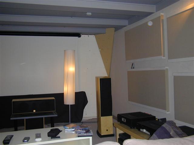

Det er også kun et forsøg, de er fjernet igen. Det sidste jeg har lavet er at sætte en trekant op i begge hjørner, så der ikke bliver skarpe hjørner. Det virker faktisk. Ligger et par billeder ind snart, så du kan se hvordan de ser ud.

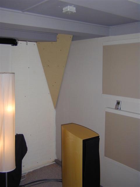

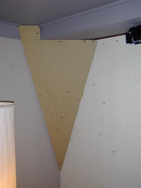

Seneste forsøg på at få styr på bassen.
Det er spånplade der er brugt, bagved er der fyldt op med mineraluld. Det hjælper ingen tvivl om det, men det kan blive bedre(håber jeg). Så næste skridt er at lave en tilsvarende trekant fra gylvet og op. Og til sidst og et par stykker op på bagvæggende.

Hej Michael.
Du skulle have været snedker. Men du må prøve og få fat i noget pladeværk der er perforeret. Det er jeg helt sikker på hjælper noget mere.

Ja, det har hjulpet, men det er ikke godt nok endnu. Det er primært i bas området det er blvet bedre. Bas og trommer kommer bedre frem nu. Og det berømte hug i mellemgulvet, er også blvet bedre. Men igen ikke perfekt.
