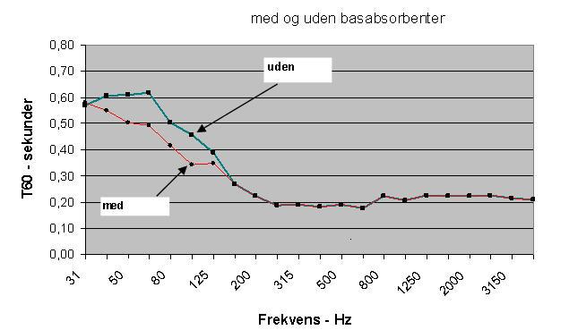

Har du egentligt nogensinde fået målt dit lytterum?
Du er jo gået grundigt til værks, men måske ville en måling kunne kaste lidt lys over hvor dine problemer ligger?
Det kan tit være en øje-åbner, at se hvordan rummet "ser ud" målemæssigt. Efterklangstiden kan være et stærkt værktøj til at få bedre akkustik.
Du kan selv gøre det http://www.etfacoustic.com/, men ellers skal du have fat i et firma, f.eks en rådgivende ingeniør inden for akkustik.

Hej Thomas
Uhh du fanger mig lige lidt der. Jeg er stadig i gang med akustikken i rummet, og jeg vil lige vente med at komme med flere indlæg om hvad jeg lige har gang i for tiden. Føler mig lidt dum til tider med de alt for optimistiske indlæg jeg har skrevet med, nu er den der.

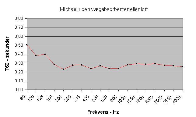

Men jeg har faktisk fået lavet en måling af mit rum af VMacoustics (http://www.vmacoustics.dk/)
Jeg er i gang med at lave de forslag som jeg har fået fra dem. Jeg er startet med problemerne i bunden omkring de 85 Hz og videre op til 125 Hz. Det er så langt jeg er nået indtil nu.
Mit mål er at være færdig inden uge 8. Der har jeg vinter ferie, samtidig med det er et års dagen for den store ombygning i rummet. Jeg VIL ikke bruge flere ferier på det l...
Så det går fremad, bare lidt for langsomt.

Her er et par målinger af rummet. Når jeg engang er færdig vil jeg komme med en mere detaljeret beskrivelse af hvad jeg har gjort.

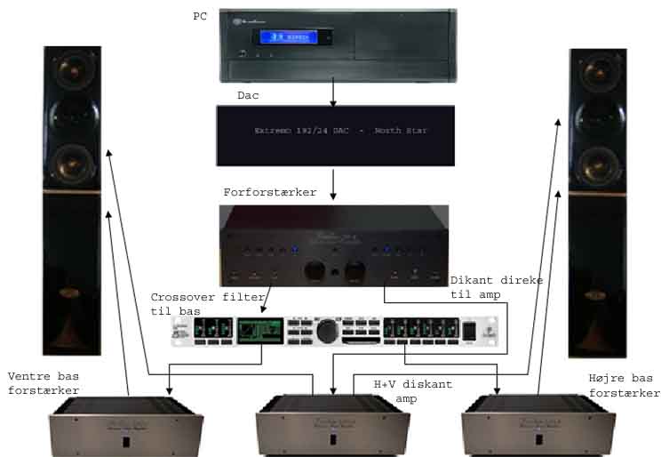

Day one var et lille glædes udbrud som betyder at, det er førsta dag i flere år jeg kan side og lytte til musikken uden være iriterret over dårlige lyd. Så jeg er blevet en glad mand, som endelig kan høre anlægget og ikke rummet.
Det er endt med digital rum korektion af en art, som jeg ellers alle dage har været stor modstander af.
Skriver lidt mere om løsningen senere

Her en lille tegning. Kommer med forklaring senere

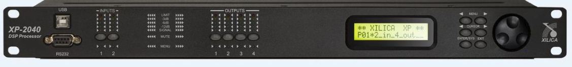

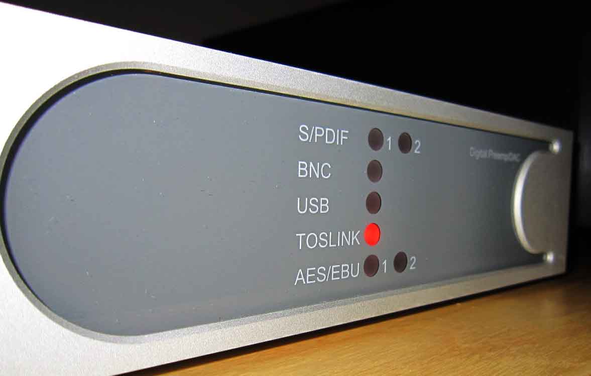

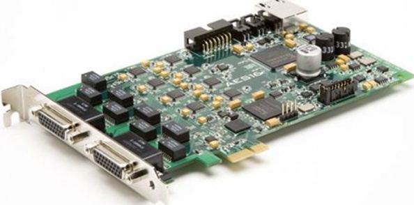

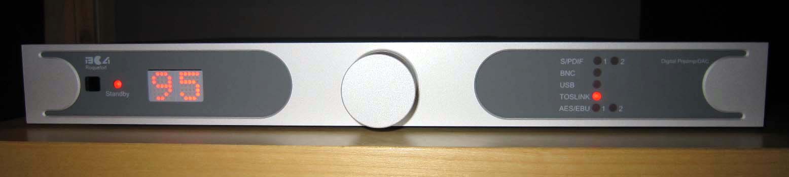

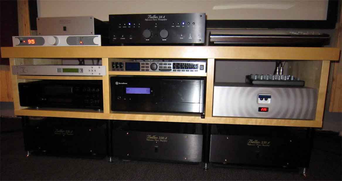

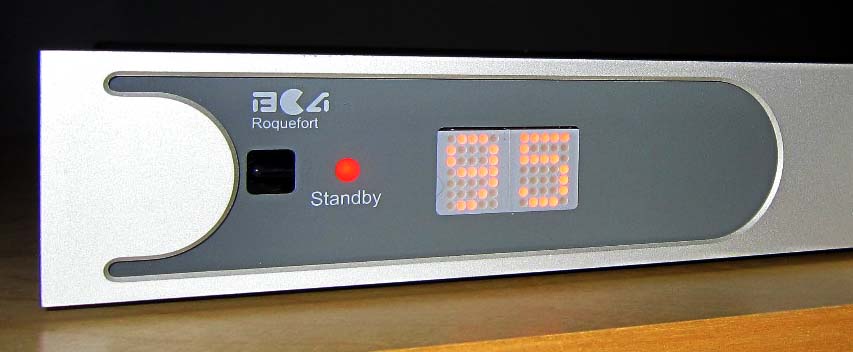

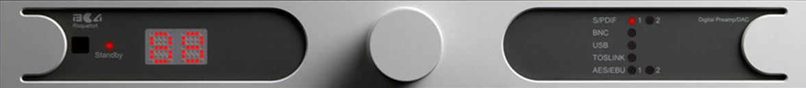

Bliver lige nød til at skive om en helt utrolig dag
Først blev en måned lang nød knækket på arbejdet, herefter kom jeg hjem og mit nye hifi indkøb var kommet med posten
Hvis man tager en Blue Cheese Audio
og et Lyxn kort
og sidst dagens pakke, en Xilica XP2040
ja også så resten af anlægget -
så får man en utrolig glad mand. Jantelov eller ej, jeg da aldrig i mit liv hørt så fed lyd som det her.
Det er på igen måde tunet ind endnu, har kun sat Xilica'en op med samme parameter som jeg havde på Behr-ringe'n bare for at komme i gang. Hold kæft der er kommet styr på det. Mellemtonen er i den grad som jeg gerne vil have den, bassen knald hård uden slinger. Uhhh en fantanstisk dag
