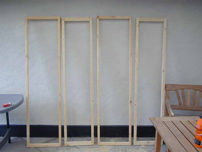

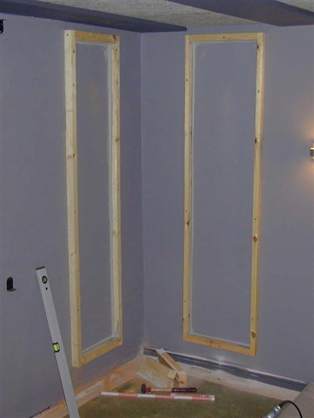

Basfælder forsat...
Rammer skruet op på væggen med akrylfugemasse indvendig i rammen for at den skal blive så lufttæt som muligt

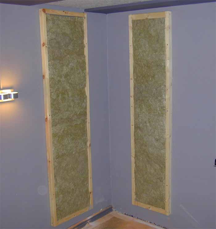

45mm mineraluld for at udvide virkeområdet

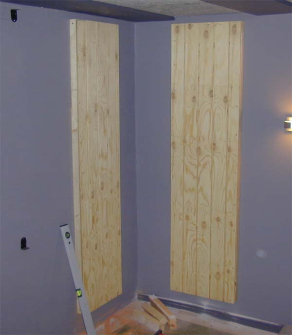

12 mm krydsfinnér plade skuet uden på rammen.

Jeg har målt /hørt mig frem til at det var omkring 120 Hz det var det største problem i rummet, så kasserne er afstemt med et lille program som jeg har hentet her. http://www.mhsoft.nl/user/acoustic%20calculator.asp
De to rammer på bagvæggen er 4,5 x 35 x 178 cm. Krydsfinnerpladen som er 12 mm som var mit bedste bud på en plade der havde en vægtfylde på ca. 5 kg. kvm, hvilket skulle give en dæmpning omkring de 120Hz.
Rammerne på sidevæggene er 41 cm bredde og skulle dæmpe lidt højre oppe.
De har virkelig fjernet noget af den hule bumlene lyd i de dybe toner. Lydbilledet fra bund til top er blevet markant bedre. Specielt i mellemtonen hvor den før var en smule hård i lyden, uden at være skarp, er faldet meget bedre på plads i hele lydbilledet.
Musik som har meget lange dybe bastoner, har altid været næsten udholdeligt at høre på, er nu blevet meget bedre. F.eks. et nummer som Stevie Ray Waughan - Tin Pan Alley som bare slet ikke gik før, lyder nu næsten helt perfekt.
Der er stadig et par toner i det dybe som falder igennem. Men nu er det kun enkelte toner der stikker af og det er blevet meget mere tydeligt at høre hvilke toner det er.
Jeg synes stadig der mangler lidt i toppen som ikke er helt så åben som jeg synes den var,  inden jeg gik i gang med at lavet hele rummet om, for snart et halvt år siden. Måske det skyledes at jeg har været oppe og høre Studiosound / Karsten's nye DAC samt han opgradering af NuForce forstærkene, skal jeg ikke kunne sige. For der er godt nok hul igennem så man taber kæben, på  det anlæg han har fået banket sammen nu.

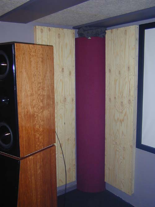

Jeg vil prøve at komme af med de sidste grimme toner i rummet med at sætte nogen kasser op på bagvæggen i rummet som dæmper enten lidt højre eller lavere end dem bag højtalerne. Herefter tror jeg ikke rigtigt jeg kan gøre mere. Det er sådan set også ok, for som det er nu har der aldrig været bedre styr på bassen. Kun toppen jeg gerne ville have var lidt mere åben og fri.

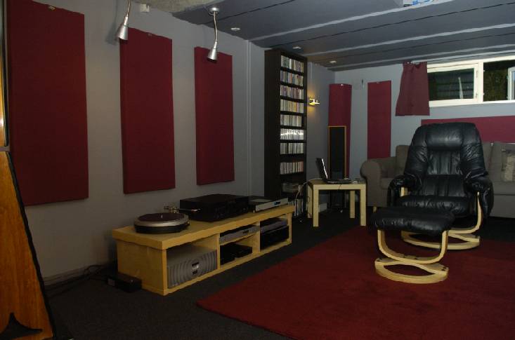

Det er rart at høre at du nu endelig, efter 2 gennemgribende ombygninger af rummet, er nået frem til et godt resultat . Hvordan med de nye Nuforce, trækker de lidt i dig ?

Hej. Jeg ville bare lige sige at det ser super lækkert ud. Men er der problemer med akustikken ?

Takker, er også selv blevet rigtig godt tilfreds med resultatet.
Jeg har stadig lidt små problemer med akustikken, mest i mellemtone og toppen. Er gået i tænkeboks for at find ud af havd det er der er galt. Men i det store hele er det godt.
